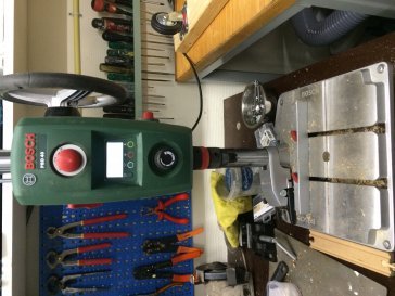

Ik heb sinds een jaar een Bosch kolomboor, met electronisch variabel toerental en een 2-standen mechanische instelling. Totale bereik 175 rpm tot 2500 rpm. Heeft een ingebouwde kruislaser en led-verlichting en een display met snelheids- en boordiepte aanduiding. De tafel is van aluminium, dus roestvrij, de kap is van stevig kunststof en de kolom is van een niet roestende staalsoort.
Het maken van een iets grotere tafel met wat t-tracks staat weliswaar op mijn todo list evenals een (daar weer op) te maken plateau voor het schuren met schuurcilinders.
Voor mijn toepassing (ik boor er veel mee in ijzer en staal en uiteraard ook in hout-ook grote gaten met een gatenzaag- is hij prima, erg goed bruikbaar en toch lekker compact.
Ik heb hem in een van die bekende 'alles met 25% korting' acties bij de bouwmarkt gekocht en vond (en vind) het daarmee echt value-for-money-zou hem weer kiezen als dat zou moeten. Een professionele machine kan ongetwijfeld meer maar voor mij voldoet deze prima!
(sorry voor de gedraaide foto)

Ik heb sinds een jaar een Bosch kolomboor, met electronisch variabel toerental en een 2-standen mechanische instelling. Totale bereik 175 rpm tot 2500 rpm...
Hoi Mga1600, dat is een mooie machine.
Echter je manipuleert (waarschijnlijk met een frequentieregelaar of er zit een gelijkstroommotor in) het toerental.
Ik vraag me af hoe sterk de machine dan nog is bij lage toerentallen.
Ik denk dat de lage toerentallen vooral zinvol zijn als ik bijvoorbeeld een gatzaag wil inspannen. Dan heb je wel een behoorlijk moment nodig.
Wat is je ervaring hiermee?

Ik heb die Bosch PBD40 ook (was op het randje van een impulsaankoop toen ie bij Coolblue aan 249EUR stond - momenteel iets van een 300EUR, BTW), en ben er ronduit wild van.De dieptestop in combinatie met de digitale uitlezing werkt perfect én supersnel.
Let wel op: het bereik is iets van -slechts- 8cm. En dat wiel is niet echt handig op het volledige bereik omdat - welja - het een wiel is en dus moet ronddraaien waardoor je rechterhand in de problemen komt. Je moet dus alles wat er in de rijschool is aangeleerd afzweren en je duim in het wiel steken om dan als een Sjonnie te sturen, euh, draaien :) .
Geen idee eigenlijk of het verstandig is om een dergelijke machine in een onverwarmde ruimte te plaatsen. Maar bon, dat geldt voor eender welke machine je uiteindelijk kiest.
Ik heb regelmatig met een gatenzaag van 80 mm in hardhout geboord op een lage snelheid - geen enkel probleem. Ik heb geen grotere gatenzaag dan 80 mm, dus daar houdt het voor mij (maar niet voor dit apparaat denk ik) op. Ik heb bij herhaling 16 mm in staal geboord op het laagste toerental- gaat ook prima.en uiteraard forstnerboren (ik heb tot 40 mm) gaan fluitend!
