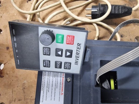

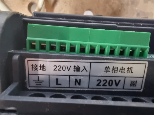

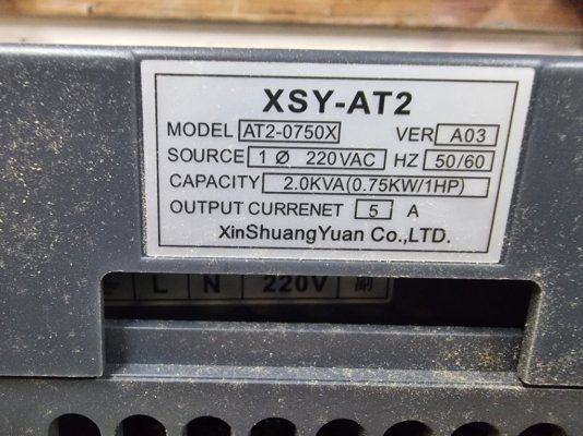

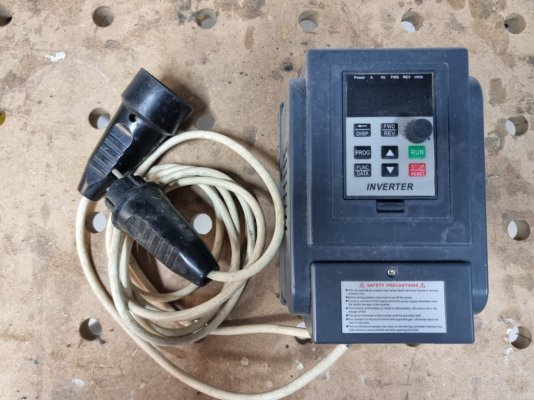

Is dat makkelijk te doen, een frequentieregelaar toevoegen?
Ik heb er "gewoon" snoer en stekkers aan geschroefd en heb hem tussen apparaat en stopcontact zitten.
Het moeilijkste is om er in China (betaalbaar) eentje te vinden die 2 x 230 als output heeft i.p.v. 3 x 380...
Ik gebruik hem ook wel voor mijn (metaal)draaibank als ik te lui ben om de snaren om te gooien.
