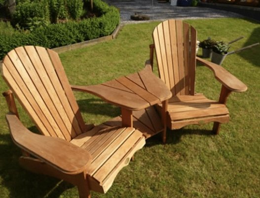

jorisvh
Wij hebben o.a. zo’n dubbele “tête-à-tête” in een hoek. Die zijn echt superleuk voor een aperitiefje.
Zelf gekocht en dus heb er geen bouwplan van maar het is eigenlijk niet meer dan 2 enkele met wat plankjes tussen.
Die moet je wel echt uit ceder maken want uit hardhout gaat die niet te tillen zijn.
