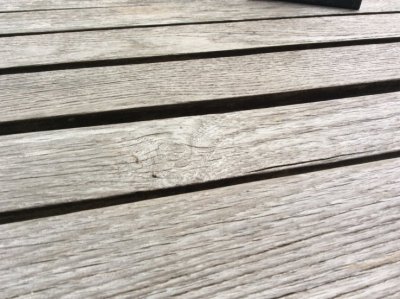

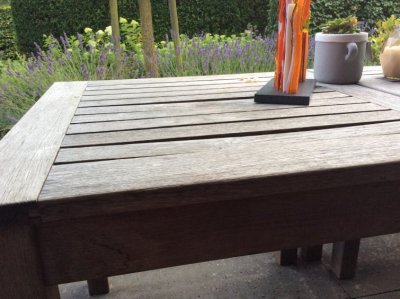

Zie hier een aantal kromme latten in het blad
Een vergroeiing in het hout is bijv. de boosdoener:mad:

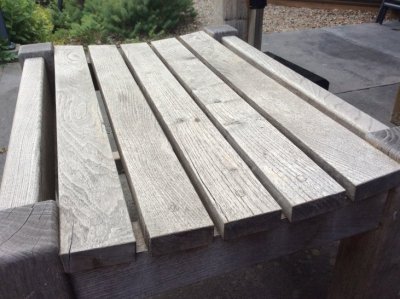

Hier zijn geen problemen ontstaan
