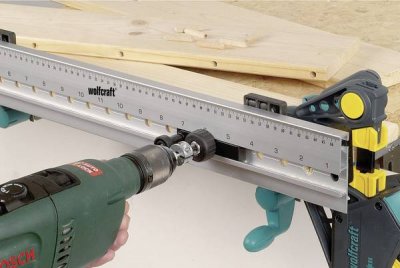

De boor is niet krom in in ieder geval. En zat goed in de bekken, die er ook goed uit zien. De boor is ook nooit beschadigd, of zoiets dergelijks. Wel vaak gebruikt in een boormal voor deuvels. Zou dat kunnen bijdragen aan het probleem? Die bussen die in de mal zitten, zitten strak om de 6, 8 of 10mm boor heen en zijn 3,2 cm lang. Zie een voorbeeld foto hieronder.
Ik kan me voorstellen dat het draaide gedeelte van de boor er niet tegen kan als het niet exact recht door de bus/geleider heen gaat. Zou de accuboor hierdoor kunnen 'slijten'?
