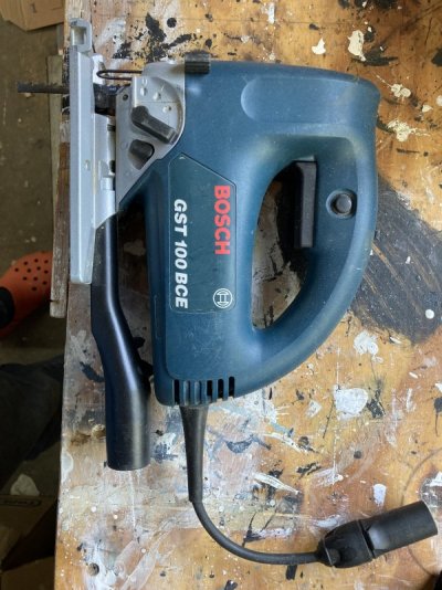

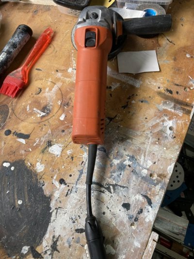

@keesfrees: Al mijn schuurmachines zijn intussen voorzien van een stekker omdat ik die altijd in combinatie met de stofzuiger gebruik, dit is het lijstje
  1. GST 160
  2. GKS 190
  3. GKT 55 GCE
  4. GEX 125-150
  5. GSS 16
  6. GSS 160
  7. GSS 230
  8. FEIN haakse slijper WS150-125
  9. GBH 2-24 DFR
Zoals gezegd bouw ik waarschijnlijk nog mijn afkortzaag om, heel misschien mijn grote boormachine die in een boorstandaard staat en de Makita 007:) frees.
Wat de positie van de stekker betreft, in eerste instantie had ik 20cm kabel laten zitten maar dat bleek met name bij de invalzaag geen gelukkige keuze omdat de stekker steeds bleef hangen. Ik ga nu ik alles inkorten tot een paar cm van de tule.
@ZotVanHout : Ik had inderdaad mijn oude draadje kunnen "reactiveren", maar die was meer gericht op het ombouwen.
Bij Festool zit het vrouwtje op de machine, ik heb gekozen om het precies anders om te doen. Bij Neutrik liggen de pinnen van de mannelijke stekker bloot en dat vond ik niet zo'n goed idee.
Ik heb bij het ombouwen ook gemerkt dat ze meeste gereedschappen niet meer voorzien zijn van een randaarde en dat de koperdraden onafhankelijk van de dikte van de kabel gewoon 1mm2 zijn. Ik ben nog geen ,75mm2 tegen gekomen.
