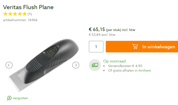

Ik denk dat je de overtollige breedte van de kantenband bedoelt? dus op een plaat van 18mm plak je ongeveer 22mm breed kantenband, deze randjes wil je weg hebben?
kan met een scherpe beitel er langs halen, of bijvoorbeeld dit ding van veritas:1761729472705.png

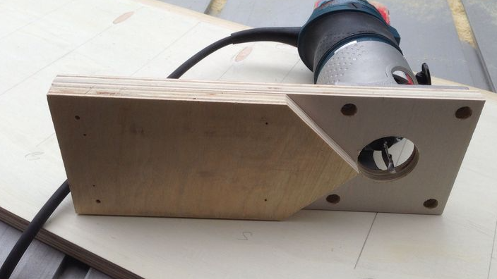

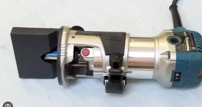

ik deed het altijd in twee stappen, eerst de overtollige hoogte wegfrezen met een kleine kantenfrees met een haaks blokje eraan, beetje zoals dit:
daarmee laat je dan ongeveer 0.5 tot 0.2 mm staan, daarna ging ik er met een afrondingsfrees overheen.
je kunt ook de frees wel verticaal houden tov je werkstuk, maar als je dan aan de verkeerde kant van het freesbitje snijd trekt ie eigenlijk de band van het materiaal af. dus goed opletten dat je de juiste kant op snijd zegmaar:

Ik ga het eens proberen met de bovenfrees (met een plankje eronder) om zo het meeste van de overstek weg te halen. Daarna met een afrondingsfreesje tot net boven het plaatmateriaal en het laatste beetje snij ik dan weg met de zojuist bestelde Flush Plane.
Dat haakse blokje op die bovenfrees is trouwens wel ideaal, WvdG! Daar ga ik ook eens even naar opzoek.
