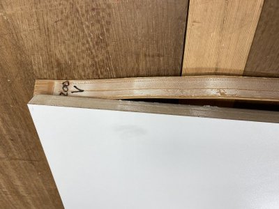

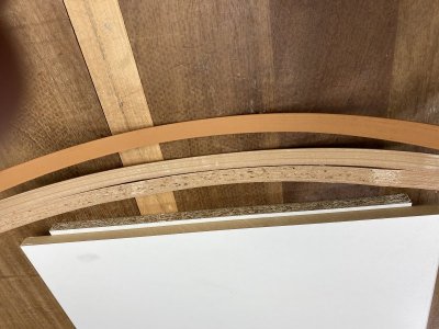

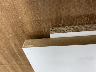

foto1 een vezelplaat afgeplakt op 190°c = goed resultaat :)
een mdf afgeplakt op 190°c = slecht resultaat :mad:
foto2 de mdf waar slechts een stukje lijm op hecht a 200°c = slecht
foto 3 de mdf en kantband gelijmd op 200°c en de kantband "voorverwarmd" met hete luchtpistool op ong 50°c = perfect resultaat.:cool:
de test met de gewone melamineband (de niet voorgelijmde) was op 200°c ook perfect zonder voor te verwarmen.
nu nog eens proberen met dunnere (0.8 of 1mm)ABS kantband. (nu 2mm)
voorlopige conclusie :niet warm genoeg afgeplakt
