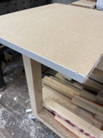

ABS grondeer band op mdf
Rogier1311
19 okt 2021
53
Den Haag
1mm ABS grondeer band op mdf gelijmd met Forka van Felder
Afgefreesd met mfk 700 eb plus van Festool
En nu:
Iemand een idee van wat hier mis gaat?
1. Diepte instelling frees is goed
2. Mesje scherp (frees is nieuw)
Is de lijm niet meer goed van mijn Forka?
Mijn doorloopsnelheid is nu 4 is dat te traag?
Misschien heeft iemand een idee
hahnwerke
13 feb 2017
158
63
Frees je tegenlopend, dus van rechts naar links? Wellicht te snel? Ik heb laatst ook ABS band gefreesd, dat ging perfect zonder dit soort rare happen. Wellicht is de band oude voorraad en te hard geworden. Kun je het dubbelvouwen zonder dat het breekt?
Rick
Thijssen
13 mei 2019
25
Capelle aan den IJssel
Ik heb dit probleem ook gehad met de Festool conturo. Bij mij was het probleem dat de hechting niet goed was, hierdoor ging de frees happen bij de plekken waar het band niet goed vast zat. Meer lijm en wat meer druk waren bij mij de oplossing.
