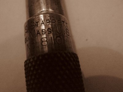

ook ik schaarde me onder de oude schroevendraaier techniek tot dat ik in een oude gereedschapskist een starrett 810 tegen kwam
ik merk dat je beter gecontroleerd kan werken dan met een schroevendraaier en zijn eigen gewicht voelt ook fijn
het enig is hoe noemen we hem nou
omzetstaal misschien ?
