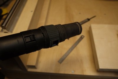

Op mijn Flex-stofzuiger heb ik een mof van Festool gezet, omdat de slang van Flex niet op mijn Festool bovenfrees past. Die Flex is volgens mij dezelfde als jouw Makita. Zie hier voor een paar foto’s (post #10). Overigens heeft mijn Flex dezelfde maat aansluiting als Festool, dus je kunt ook Festool slangen direct aansluiten op de stofzuiger.

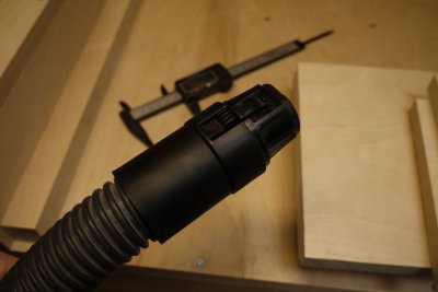

Dank voor de antwoorden allen. Wel interessant dat hij wel op de invalzaag en niet op de domino past. Volgens de specificaties van Festool is de invalzaag er met een 27mm of 36mm uitgang. Misschien heb je dan de tweede? Want dan zou hij er wel in passen (past ook in mijn Bosch frees aansluiting van 35/36mm), maar niet om de 27mm uitgang.
Wat ik me nog afvroeg is of die mof van Festool wel past op de Makita slang, want die heeft een eigen kliksysteem voor hulpstukken -- dat lijkt niet op de Festool systemen te zitten. Zie de foto die Marcel plaatste. Tenzij het adapter-koppelstuk eraf kan, maar ik zie niet hoe dat gaat zonder risico op beschadiging van de slang.
Als dat niet past zal ik waarschijnlijk een slang moeten kopen, maar die van Festool vind ik wel heel erg prijzig voor 'maar' een stofzuigerslang.
EDIT: Zie hieronder de Makita aansluiting (zonder en met adapter):

Update: Ik heb vandaag de Domino binnen gekregen, en de aansluiting van de Makita past perfect, zit niet te strak, blijft goed zitten, dus dat is mooi meegenomen.
