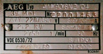

Typeplaatje motor

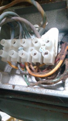

Foto aansluiting in de motor

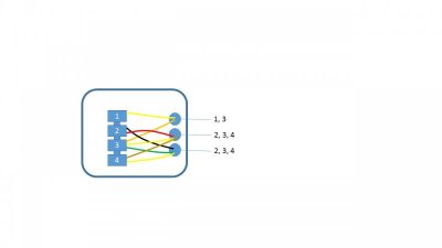

"Schematische" voorstelling aansluiting motor (focus niet te hard op de kleuren; ik ben slecht in kleurnuances (bruin/geel/oranje of blauw/groen...) herkennen :/):
Er komen dus OP HET ZICHT! 3 kabels uit de motor (Of op z'n minst lijken de draden zo gebundeld). 1 met 2 draden en 2 met 3 draden.
Op 1 van de kroonstenen komen van elke kabel 1 draad aan.
Op 2 van de kroonstenen komt van de kabels met 3 draden telkens 1 draad aan
Van de kabel met 2 draden komt de 2de draad op een aparte kroonsteen aan.
En nu weet ik dus niet hoe het verder moet.

Deze heeft op 3x220V gelopen dus in driehoek. hij moet nu in ster geschakeld worden 380V. Normaal komen er 6 draden uit de motor en eventueel 2 extra voor een thermische beveiliging.
Zoek de 3 wikkelingen op ( doormeten daar waar ohmse weerastand is tussen 2 draden is een wikkeling.
In ster moet van iedere wikkeling er 1 draad genomen en onder 1 klem van de kroonsteen. De andere uiteinden van de wikkeling krijgt dan ieder 1 fase. Loopt de motor dan verkeerdom draai 2 fases om.
ik hoop dat dit duidelijk is.

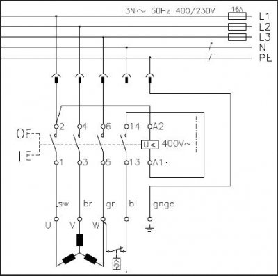

dit zou ik niet doen.
Die thermische beveiliging gaat naar een relais dat de 3 fasen schakeld. Valt hij thermisch uit dan is de nul van het relais niet meer met de nul verbonden en zal hij afvalle.

Ok,
ik ging er ff verkeerd vanuit dat blauw de nul was.
Zo dus.
Op de motor, 3 draden samen nemen, de andere kant van die 3 draden op zwart, bruin en grijs en de thermische beveiliging op grijs en blauw (en blauw is dus niet nul. Nul wordt niet gebruikt. shame on me!)

Nu zal het relais nooit aantrekken. 13-14 niet gebruiken maar bl rechtstreeks op A1 dam is het goed, en tussen A2 en pootje 2 moet je een schakelaar zetten zodat je hem kunt inschakelen.
gr op de nul aansluiten en een 220v relais gebruiken is goedkoper.die gr moet anders ook voor het relais zitten.

Bedankt voor de reacties.
Dit heeft zeker geholpen!
De relais is een 400v relais en die heb ik dus op 2 fasen aangesloten.
Ondertussen is alles aangesloten en werkende.
