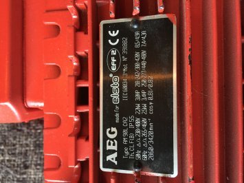

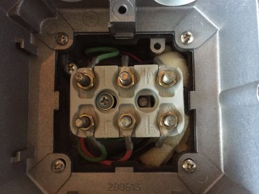

Hallo allemaal,
voor mijn restauratieproject heb ik een nieuwe motor aangeschaft
deze moet op 230v worden aangesloten met een stekker en daartussen een schakelaar.
hoe sluit ik deze aan?
- - - Updated - - -
Ik ben me er van bewust dat er nog een condensator tussen moet. Al heb ik geen idee welke dat moet zijn. Jullie ideeën?

Als ik even kijk dan is 60uF het maximale wat ik vind. Moet ik dan met 3 condensators werken?
11.517
4.434
Als je toch een nieuwe motor koopt. Waarom dan geen 220 motor? Nu gooi je 30% van je vermogen weg.

Heb ik inmiddels vernomen. Motor gaat retour. Dank voor de hulp. Mag op slot.
