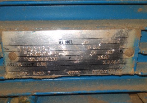

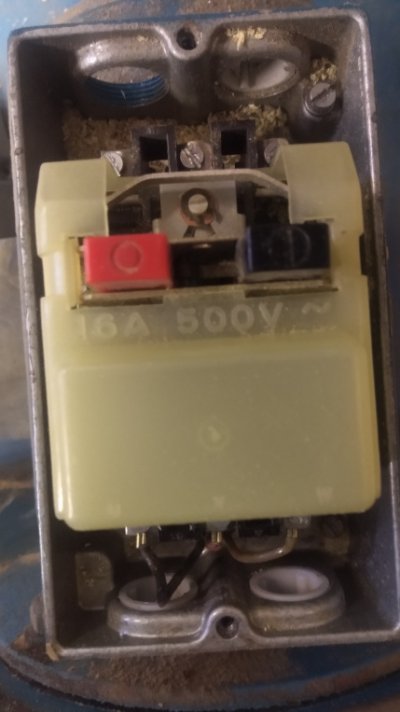

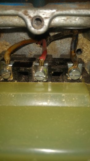

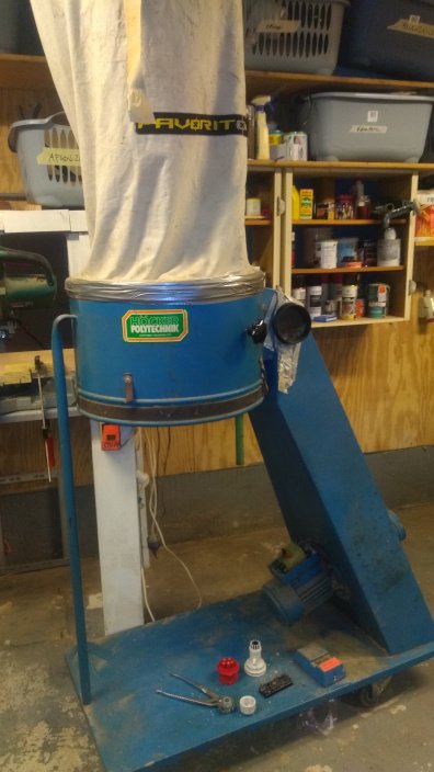

Heeft er iemand ervaring met oude krachtstroom aansluitingen? Ik heb een oude stofafzuiger overgenomen van iemand maar sta voor een raadsel wat betreft de aansluiting.
Ik heb een 3 fasen, 5 polen 380v krachtstroom aansluiting in mijn werkplaats. Deze stofafzuiger heeft echter maar 3 draden. De kleuren daarvan begrijp ik ook niet helemaal.

Ik zie bovenaan de schakelaar 4 draden (ook de aarde rechtsboven telt mee!). Dat is heel normaal. Maar zie ik onderaan die schakelaar nu een bruggetje en dan 2 draden er uit komen? Dat is wel apart - ik zou daar iemand met verstand van zaken naar laten kijken, het risico op kortsluiting lijkt me te groot zo.

Is gewoon een krachtstroom afzuiger . 3 fasen en een aarde. In je nieuwe stekker komt er geen draad op de N aansluiting. Even controleren of hij de goede kant op draait. Anders 2 fase draden in je stekker omwisselen.

Bedankt voor jullie reacties. Die aarde draadaansluiting had ik niet gezien! Voelt een beetje tegennatuurlijk om de nul aansluiting leeg te laten.

Dat zijn de kleuren voor een huisinstallatie. In de kabel die hij tussen zijn machine en zijn stekker zet, zijn de draadkleuren meestal bruin, grijs en zwart voor de fasen, blauw voor de 0 en geelgroen voor de massa.
