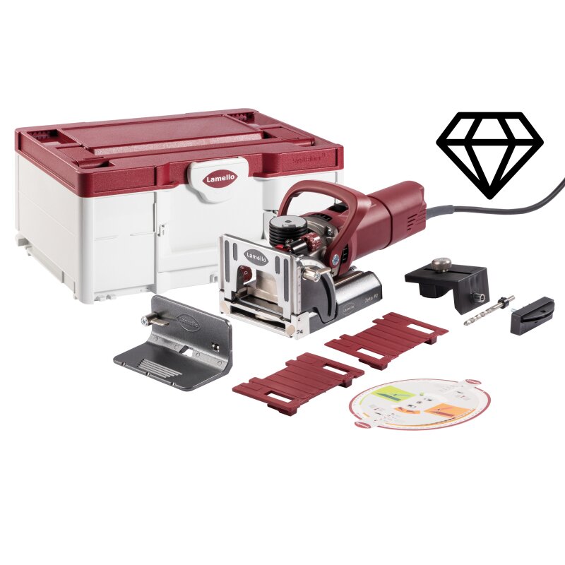

Hallo allen,
Graag wil ik een lamello zeta p2 aanschaffen. Nu zijn er er meerdere aanbieders en varianten (met of zonder accessoires en/of diverse connectiemateriaal).
Iemand tips over waar en schaffen, welke variant fijn is en of ik voor bekabeld of accu moet gaan.
Rdl
7 okt 2021
1.358
558
hilversum
Wat wil je ermee doen?
Als je weet welke verbinding je denkt het meest nodig te hebben richt je dan daar op.
Zelf heb ik er 1 met snoer en HW blad.(heb er toch altijd een stofzuiger op)
Ik maak geen 100 verbindingen per dag/week soms zelfs maanden.
En clamex en tenso heb je weinig extra voor nodig.
Zelf zie ik nog geen nut in de Divario gezien je ook de Flexus kan gebruiken.
jorisvh
De mijne komt van artifex24.de. Nog steeds de goedkoopste, denk ik.
Ik zou deze versie nemen
  • Snoer, want machine MOET ALTIJD aan de stofzuiger anders slibt die binnen de kortste keren dicht
  • Diamant frees is best voor MDF en spaan. HW frees is best voor massief (al zou ik de machine daar niet voor gebruiken) en multiplex
10.052
2.901
eens met @jorisvh
niet extra voor een accu-versie betalen
de mijne komt van hier
clamex'en P14 gebruik ik het meest
ik koop ze daar per 1.000
aan jou om te kiezen welke versie + extra's je wenst
ik schreef reeds dat je de machine na gebruik vlot door kan verkopen
zeker wanneer die nog in de garantieperiode zit
alhoewel ik verwacht dat er snel op verslingerd geraakt, waardoor je ze niet meer kwijt wil
machine heb ik 1 x binnen de garantieperiode laten herstellen
alhoewel ik ze in DE gekocht had, maakte lamello BE geen bezwaar
