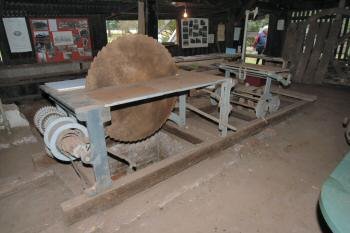

In polen zagen we nog met dit. Deze zaagbladen worden niet vervangen als die bot is slijp je hem met een handvijl. Is hij om een of andere reden verbogen dan word hij rechtgehamerd. Het werkt om hekken/schuren mee te bouwen het is niet precies genoeg voor meubels of houtverkoop in het westen.
9 vd 10x zijn ze zelfgebouwd en 50+ jaar oud.

En de zaagtafel van golddigger werkt zeker op pen-lite batterijen, maar ik snap wat je bedoelt. We willen hier gewoon vlot werken en dat gaat gewoon het beste met een scherp blad, heb @bijtel zijn verhaal gelezen en ook heel nuttig.
