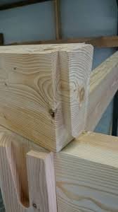

Weet niet of 1600W voldoende is voor zo'n grote zwaluwfrees. Zo'n verbinding wordt volgens mij in één keer op diepte gefreesd, dus vandaar dat de Mafell met z'n 2600W daar vaak voor wordt gebruikt.
Voor die Bosch is er in ieder geval ook een spantang van 1/2" verkrijgbaar. Dan kan je ook de goedkopere frezen in Amerika bestellen.
