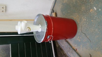

Vandaag de Dust Deputy in elkaar geknutseld en wat gezaagd/geschuurd.
Alles komt netjes in de emmer terecht (getest zonder een zak te gebruiken), dit is al veel handiger dan altijd te prutsen met die zakken :)
Ik heb wat duct tape rond de uitgang van de cycloon gedaan, op deze manier spant de D36-slang van Festool netjes :)

De emmer van mij was €20 en dan was ik nog duur. Ff zoeken op marktplaats en je komt ze tegen van €10/15.
Ikzelf kieper hem gewoon leeg in de groene bak. Met alleen zagen/schuren vult hij niet zo heel snel. Misschien 2x per week legen. Is toch fijnstof over het algemeen. Met de vandiktebank dan leeg ik em 2x per dag.
