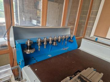

Ik sta op het punt om een 2dehands cnc machine te kopen van het merk Pouwels MB technology in verviers belgië.
iemand ervaring met deze machines ?
De machine die ik op het oog heb staat voor een nette prijs te koop en interesseert me erg maar ik zou toch eens willen peilen naar gebruikerservaringen.

Dat gaat om deze machine?
15K lijkt me onredelijk als je kijkt naar wat er eerder geboden werd toen deze machine al te koop stond:

Scherp! Werd wel uit de verkoop gehaald zie ik, dus werd niet verkocht voor die prijs. Geen indicatie van de effectieve waarde van de machine maw.

het is inderdaad deze machine.
De openbare verkoop was niet toegewezen en als je dezelfde machine ergens tegenkomt kost ze snel 20k en meer.
bvb Pouwels DEF 1000 Gelegenheidsmachines - Exapro
Ik heb net wat meer info opgezocht over de firma pouwels en zag dat ze in gerechtelijke reorganisatie zitten.
dat beloofd niet veel goeds naar onderhoud en herstellingen toe.

Dat van prijzen is onzin. Vaak of meestal worden dit soort machines goedkoper aangeboden. Ze blijven niet voor niets staan of dat ondergrens niet is behaald of verkocht. Daarnaast weet je niet of machine wel werkt of juist functioneert. Als bij zo'n machine iets kapot gaat zijn dat meteen een groter bedrag.
Een computer voor zon machine voor revisie kost €5000.
Maar denk dat belangrijker is welke ervaring iemand er mee heeft en wat voor ervaringen jij hebt. Is geen machine om zomaar even mee te starten.
Machine is maar een van de delen. Software en gereedschappen kosten net zoveel.
Kunt bijwijze van beter een machine werkend uit productie kopen ipv ongezien op veilig of uit faillissement kopen zonder uitleg of werking. Kost meestal zelfs minder en als je weet of het functioneert ben je zeker goedkoper uit.
Spreek uit ervaring
