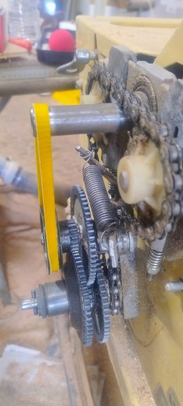

Mijn vandiktebankje voerde niet meer lekker door, daarom de kap van de aandrijving er eens afgehaald en het gele aandrijfriempje was vrijwel vergaan.
Daar hem ik nu een nieuwe opgezet, maar deze loopt sterk naar buiten. Hij gaat helemaal in een hoek staan in het geleidewiel. Als ik zo even doorschaaf is in een mum van tijd deze riem ook op.
Weet iemand of en hoe ik dit kan corrigeren?

Hierbij de foto. De riem loopt naar de buitenkant van de boveste as en loopt dan kapot op het geleidewiel.
Weet iemand wat ik moet stellen (en waar) om dit weer recht te krijgen?

Voor zover ik mij kan herinneren kun je hier niks aan stellen….. alleen de spanning kun je volgens mij wel iets regelen…

Haal die riem er eens af en voel of die bovenste as speling heeft. Idem voor de onderste.
11.099
3.313

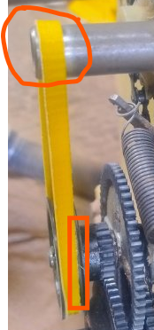

de beschadiging lijkt mij hier rechts onder te zitten
het komt mij raar over dat de riem bovenaan rechtstreeks om een as draait
je zal er zelf wel geen wieltje af gehaald hebben
heeft iemand met zo'n HM2 een foto ?

Ik heb foto's gezien van een hm2 met een ring aan het uiteinde van de bovenste as, maar die is volgens mij niet nodig., de riem hoort gewoon om die as te liggen.
Ik heb de riem eraf gehaald en in het aandrijfwiel zit lichte speling.
Dit zou het kunnen zijn. Googelend kom ik dan ook al op een nieuw aandrijfwiel of een nieuwe naaldlager,
Iemand ervaring of een idee of alleen een naaldlager al genoeg kan helpen?
Ik koop eerst een borgringtang om de het wiel eraf te halen. wellicht kan ik dan enige slijtage ontdekken en mijn vraag zelf beantwoorden

De loopvlakken moeten parallel staan. Dus of aan de onderkant zit er een afwijking, of bij de as boven. Hoe is het met de lagers van de schaafas (boven) gesteld? Staat het riempje niet veel te strak? De aandrijving onder zit met twee bouten vast aan het frame, je kan er goed bij als de vandiktetafel in het midden staat. Met deze schroeven bepaal je ook de spanning op het riempje. Misschien deze een keer loshalen, schoonmaken en de boel weer terugzetten op een goede spanning. Het is allemaal erg simpel om zelf te doen. Wil je best een keer helpen anders hoor, heb mijn bankje net weer helemaal in orde gemaakt. Als dat handig is, stuur maar een PB
