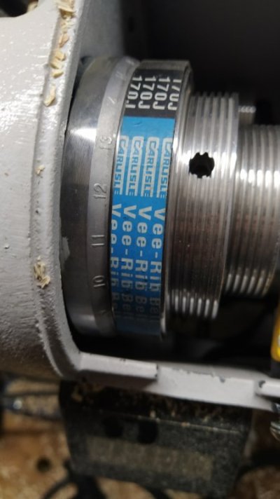

Riem is aan vervanging toe, de originele is een Carlisle Vee-Rib Belt 170J.
Maar ik vind niet meteen iets online, iemand een tip? Gezocht op 170j6, 432j6, ...

Die 170J iq niet de volledige maat. Er moeten nog cijfers opstaan.
Hier hebben ze verschillende maten.
Je moet de breedte nog kennen, of het aantal ribben. Dan kan je de juiste riem selecteren.
Normaal gezien moet de volledige maat in de handleiding staan, bij de onderdelenlijst.

Ik vind het echter vreemd dat deze zo snel versleten is zo lang wordt deze machine nog niet geleverd.
De bovenste poelie zit met 2 inbussen vast op de as, die waren wat losgekomen blijkbaar en ik vermoed dat de poelie wat verlopen is en daardoor de riem afgesleten. De bodem lag vol met zwarte rubberdeeltjes. Ofwel zijn er wat houtdeeltjes tussengekomen. Ik blaas de behuizing elke maand wel eens uit en de riem was inderdaad nog in perfecte staat de voorlaatste keer.
Ik zal inderdaad eens informeren bij Schulte of Willy Vanhoute vanwaar de draaibank komt.
