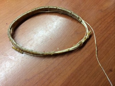

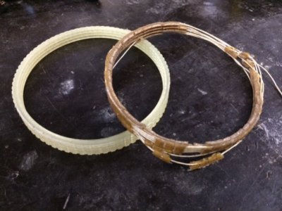

Inmiddels het riempje keurig verpakt ontvangen. Enige 'nadeel' zijn de relatief hoge verzendkosten. Het riempje kost nog geen € 6,- maar met de kosten erbij ongeveer € 20,-. Dus ik zal, mocht ik er ooit nog een nodig hebben, ook zeker kijken naar de Metabo. Verder ben ik er blij mee en ook voor € 20,- kan ik de riem zelf niet maken :)
De eerste kennismaking met de machine is positief. De zaag werkt nauwkeurig, is goed af te stellen en heeft, voor zo'n kleine machine, redelijk wat vermogen. Een stuk eiken van 45 mm. dik gaat, met enige tegenzin, goed met een beetje geduld...

Voor diegene die nog een nieuwe aandrijfriem nodig hebben.
Het metabo artikelnummer is 87232681068 antriebsriemen met barcode 4003665389752
