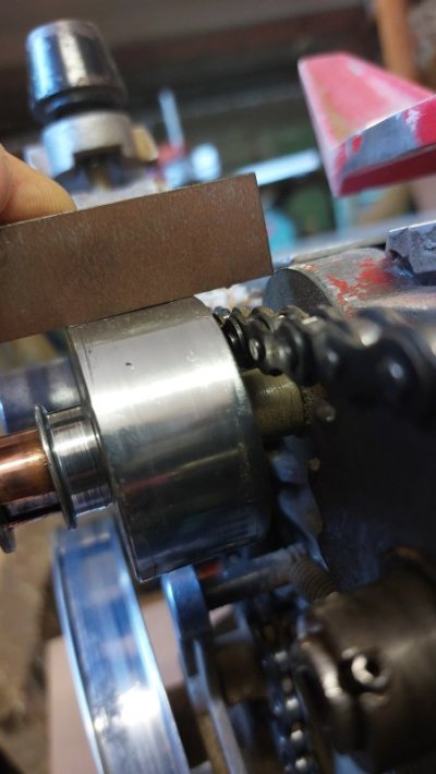

- De poelie van de 636 is hol in plaats van bol.
Dit heb ik opgelost door een dunne strook (5mm) schilderstape in het midden van de poelie te kleven. Hierdoor is het midden weer hoger dan de rand van de poelie en loopt de riem correct.

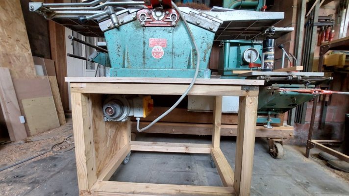

- De motor juist uitlijnen ten opzichte van de machine.
Probleem hier is dat dit onder spanning moet gebeuren, want de riem gedraagt zich anders bij verschillende spanningen. Vrij los kan het zijn dat de riem er niet afloopt, maar eens op spanning gebeurt dit dan weer wel.
Mijn oplossing hier, was door de motor al op een plank te bevestigen, waar ik dacht dat deze moest komen.
De plank tijdelijk bevestigen met lijmklemmen en dan de plank licht verschuiven (met de riem onder spanning) tot de riem correct loopt. Dan de plank op deze plaats fixeren. Je kan dit zien op de foto, de linkerkant van de plank is iets lager dan de rechter.
