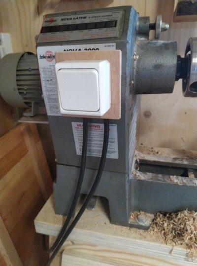

Yep dat bedoel ik inderdaad @Roel22 en @thomasz
De situatie is nu zo:
Het lastige is nu dat ik steeds over de (al dan niet draaiende) machine heen moet grijpen, dat klopt sowieso niet.
Lijkjt me fijn om zo'n magnetisch schakelkastje te hebben zodat ik 'm steeds daar kan kleven waar-ie wel handig zit.
Maar ik kan ook inderdaad een magneet achter een gewone schakelaar zetten.

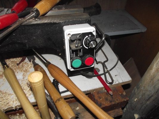

ha, ik zou met precies dezelfde tip komen! Ik heb zo'n kastje op mijn freestafeltje en ben er verrekte blij mee. Mijn afzuiging is met een afstandsbediening (klikaanklikuit) maar ik vind dat afstandsbedieninkje niet de makkelijkste om een ros op te geven als je snel stil wil staan.

Ja ik realiseer me dat dit geen nullastschakelaar is, maar het is inderdaad om uit te proberen.
Lekker prutsen op een onverwacht vrije middag :)
Ben er ook al achter dat het snoer tussen schakelaar en motorhuis toch wel langer mag...
Er komt vast een tweede versie
Maar eerst even draaien ;-)
