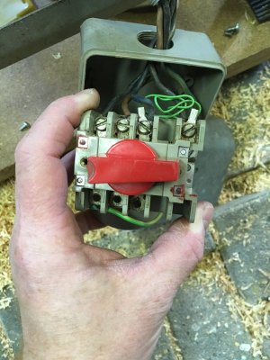

Gisteren heeft mijn aan/uit schakelaar van mijn scheppach hm1 het begeven.
Hij haperde al een tijdje en toen de aardlek eruit sloeg zag ik dat de schakelaar door gefikt was.
Bij nadere inspectie bleek dat er al een keer in het verleden mee gerommeld was.
Nu ben ik bij een paar electro zaken geweest om eens te vragen of zij een andere schakelaar konden fiksen, maar dat blijkt (volgens hun) niet zo makkelijk te zijn...
Heeft iemand hier ervaring mee?
Of is het mogelijk om een universele schakelaar te gebruiken, en zo ja welke moet ik dan hebben?

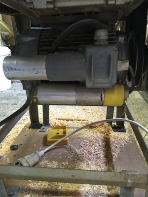

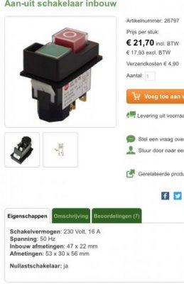

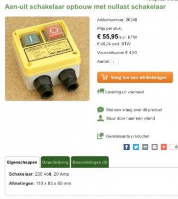

Misschien met nog wat extra's foto's van de motor en dergelijke.
Een originele schakelaar kost alles bij elkaar €200,- dat vind ik een beetje duur.
Scheppach Switch-Plug Combination. With Electric. Brake
is de term.
Dat is zo'n beetje de info die ik heb.
Ik hoor graag als iemand mij kan helpen!

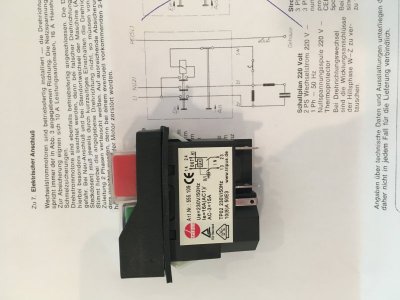

Ok dit moet hem worden volgens de Baptist.
Nou nog aangesloten krijgen.
Als ik met een elektrisch schema kom... kan iemand mij er doorheen loodsen?

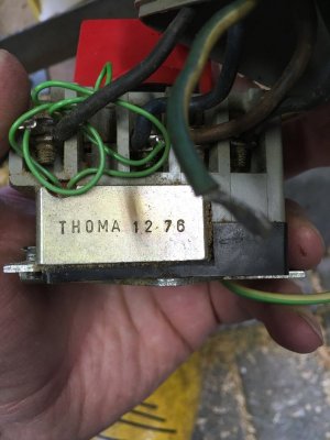

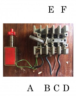

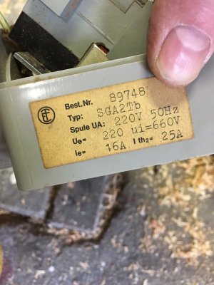

Ik heb een foto van mijn oude schakelaar die ik uitklaar gehaald heb.
Uit mijn motor komen 4 draden: A B C D + een aarde draad.
Als ik de oude schakelaar aan zet wordt
C en D verbonden met F
B word verbonden met E
F en E zijn de fase en nul van het stopcontact.
A zit met dat kleine groene draadje verbonden met de beveiliging.
B zit ook verbonden met een groen draadje naar de beveiliging.

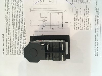

Mijn vraag is;
-Hoe de draden op mijn nieuwe schakelaar moeten worden aangesloten.
-Waar moet ik de aardedraad bevestigen.

Bij de schakelaar van Babtist even bij omschrijving kijken, daar staat hoe je hem moet aansluiten.

Nee geen noodstop.
De oude schakelaar was gesaboteerd.
Wat ik de beveiliging noem, daar zat een stukje schuimrubber in dat het knopje ingedrukt hield

De fase en nul op 13 & 23.
De motordraden op 14 & 24
Als C & D werden verbonden met F, dan moeten deze onder een contact zitten. Kijk even waar deze draden naar toe lopen.
Aarde onder een schroef in het kastje, de schakelaar heeft er geen aansluiting voor.
Gebruik kabelschoentjes.

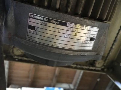

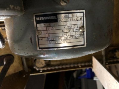

Bij deze het typeplaatje van de motor.
@Handig18, bedankt voor je reactie. Maar graag zou ik eerst dan wat checks uitvoeren om er zeker van te zijn of deze stuk is.
