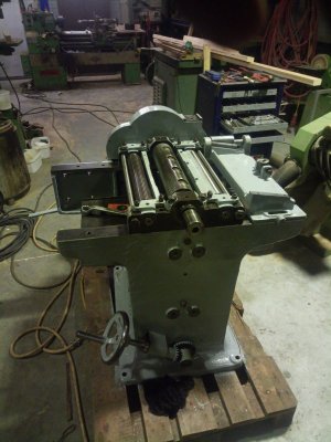

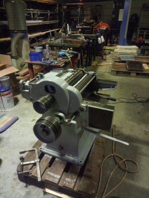

Beste mensen
Ik ben nieuw hier

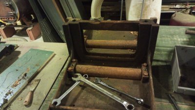

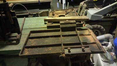

En ik ben een oude vlak vandikte machine van de Belgische fabrikant A DeCock aan het restaureren
Deze werd aangedreven met platteriem wat ik ook weer wil doen alleen bij de vorige eigenaar waren de electromotor er niet meer dus weet ik de diameter van de pouly niet en heb ook geen idee hoe hard de het schaafmes en de aanvoer rollen moeten draaien
Mvg Cornelis

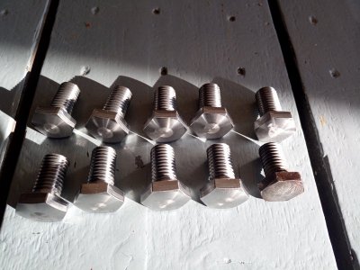

Ik heb naar een nieuwe as gekeken maar dit is ver boven m'n budget en de bouten die vroeger gebruikten was ook niet zo'n goede kwaliteit ik ben dan ook van plan om zelf nieuwe te draaien van 42cr12mo dat heeft bijna een oneindige levensduur
Mvg Cornelis

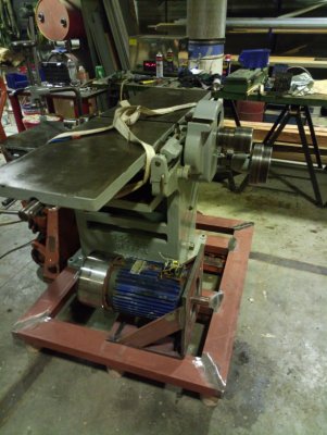

De aandrijving wordt ook nog ff googelen de pouly voor de doorvoer draait net andersom als de schaafmes
M'n collega op de tekenkamer zou de pouly diameters uitrekenen
11.437
4.374
Losse motor voor de voeding. Krijgen die nieuwe bouten nog een warmtebehandeling?
