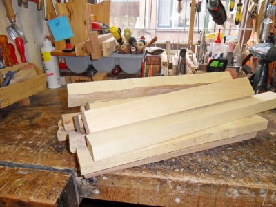

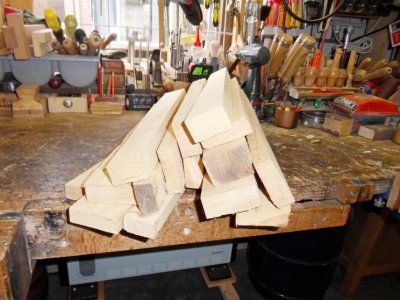

Ik heb hier nog latjes lindehout liggen ± 45 cm lang ongeveer 2 tot 3 cm dik ± 5 cm breed, mag je gratis van mij hebben, ik zal morgen eens bij elkaar zoeken dan zal ik er een foto van maken, dan zie je wat het is, om lepels uit te snijden is het zeker geschikt.
Lesley, dit is het lindehout wat ik bij elkaar gezocht heb, er zit ook nog een lat abachi bij, ik heb je een PB gestuurd.

Hout ziet er mooi uit Pel, daar zal ik veel plezier uit kunnen halen. De eerste lepel is zeker voor jou.
Ik heb je een PB terug gestuurd.
Pakket staat voor je klaar en gaat morgen op de post, veel plezier er mee.
Mijn motto is wie goed doet, goed ontmoet, zo krijg ik ook weer pennenhoutjes van Willempie, ik vind dat je een beginnende houtbewerker vooruit moet helpen. We moeten onze stiel promoten, dat er zoveel mogelijk vakbroeder het mooie van het edele hout leren kennen.
Groet Pel
