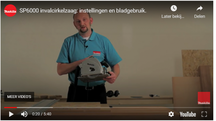

ik heb de doc van makita opgediept & de 1ste video gestart
op 00:20 hoor ik dat het een invalzaag zonder spouwmes is
een spouwmes dient om te vermijden dat 2 gezaagde delen het zaagblad omklemmen
niet altijd heilbrengend, maar zonder spouwmes is de kans op omklemmen veel groter
omklemmen = branden
Bekijk bijlage 105904
Mijn ervaring is dat hij niet echt klem loopt, maar dat het zagen onder 45 graden door genoemde combinatie wat 'stroef' kan gaan. Daar gaat een spouwmes niet tegen helpen aangezien dat toch smaller is dan de tanden.
