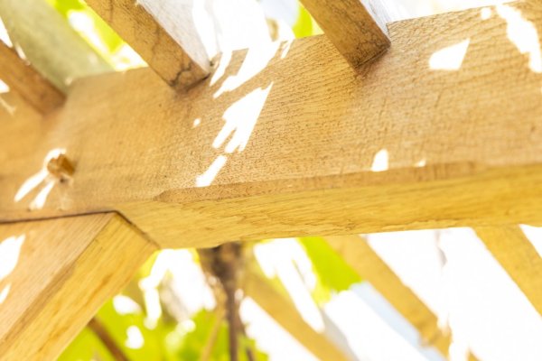

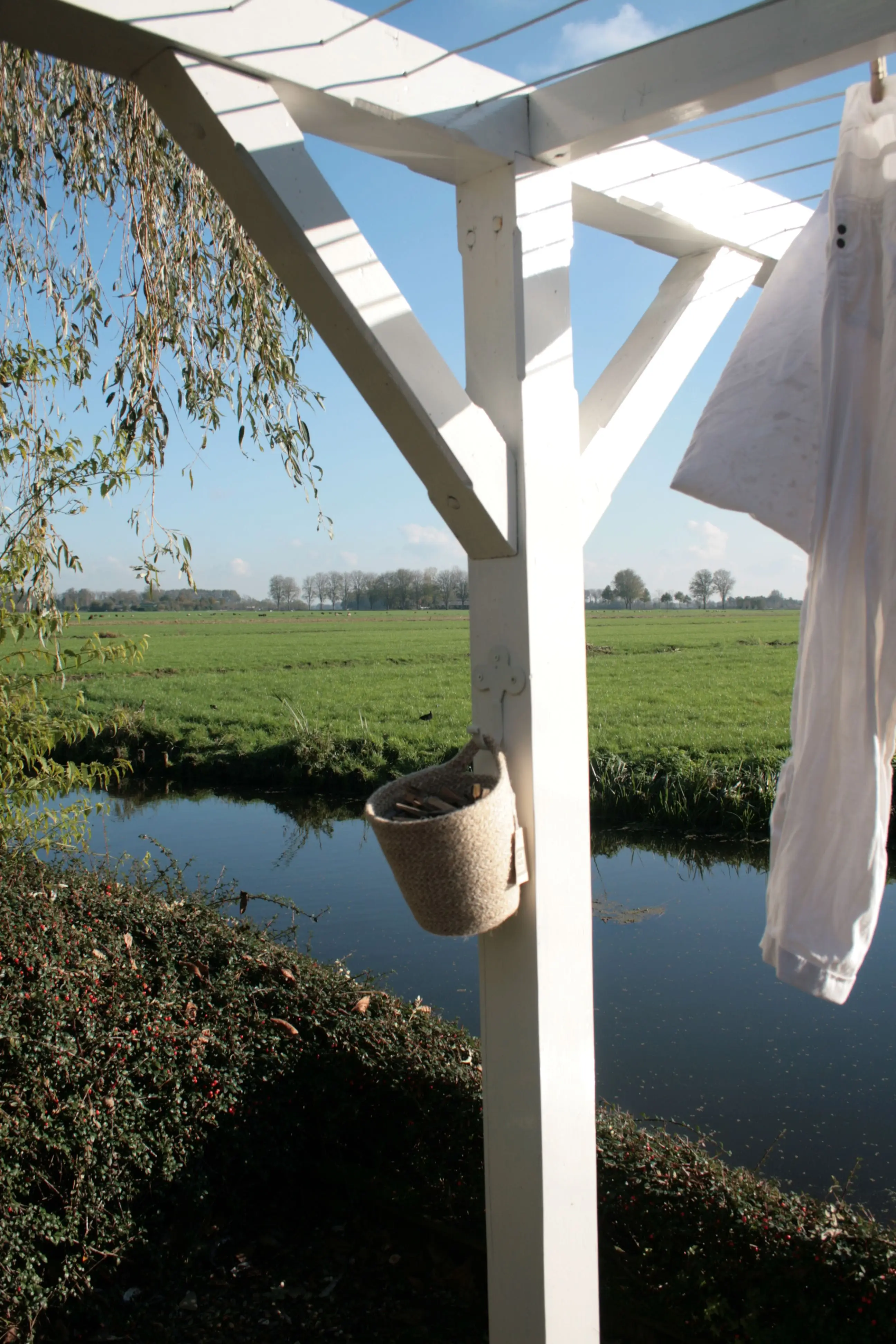

hoi allemaal,
ik ben zelf een waslijn aan het maken met hout en pen-gat verbindingen. Ik laat mij inspireren door onderstaand ontwerp:
Je ziet als je goed kijkt dat de balken bij de randen op 45 graden afgeschaafd zijn. Nu vraag ik mij af: hoe doe je dat met handgereedschap? Is hier bijv. een profielschaaf voor?

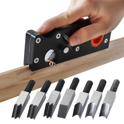

Als het met alleen handgereedschap "moet", dan kun je denk ik ook bv deze "chamfer plane" (€50 nieuw) gebruiken? Daar zit (naast een rond mesje) ook een mesje voor 45° op. Maar de in- en uitloop zal niet zo mooi worden als op de foto.

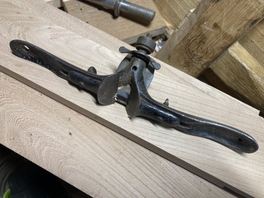

@Ruben houtklusser dit gereedschap ziet er uit alsof het precies voor dit doel is bestemd. Ook een mooi antiek model. Weet je misschien hoe dit gereedschap heet? (Engelse naamgeving mag ook) Lijkt op een spookschaaf?

Als de hoeken rond eindigen, zijn de schuine kanten gefreesd. De ronding is de radius van het freesblok. Als het handwerk is, zijn de hoeken scherp en gewoon met een beitel gehakt. De rest is gewoon een kwestie van aftekenen en schaven naar de lijn. Een schaaf waar je de beitel ook bij op de kop kan zetten, is handig, maar een knappe beitel voor het laatste stukje werkt ook prima

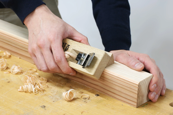

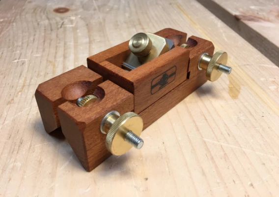

er zijn nog wat specifieke schaafjes hier voor
  • bv een Japanse chamfer schaaf
  • en een heel mooitje, een Marcou (chamfer plane), dit is echt een pareltje
