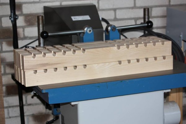

Het zijn wel wat "specialistische" lijmklemmen. Je gebruikt ze eigenlijk alleen om brede planken/tafelbladen te maken. Je moet er wel een bepaalde handigheid in krijgen, maar daarna werkt het makkelijker dan losse lijmklemmen, vooral bij brede bladen.
Ik heb ooit setjes boven-en onderbalkjes gemaakt met verschillende lengten.
De korte uitvoering wordt veruit het meeste gebruikt.
Ik heb ze gekocht bij "feine werkzeuge"
(nu toevallig met 20% korting)

Peter de B.
8 jul 2017
424
183
Ik ben begonnen met een balkje van ongeveer 5 x 7 cm. Na schaven bleef er 43 x 65 mm over.
Voor de groeven heb ik met een boormachine gaten geboord (heel) dicht bij de rand en toen met een zaag de overblijvende wandjes weggehaald. Als laatste even met een afrondfrees alles afgewerkt.

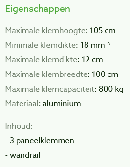

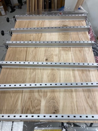

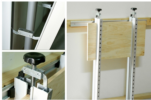

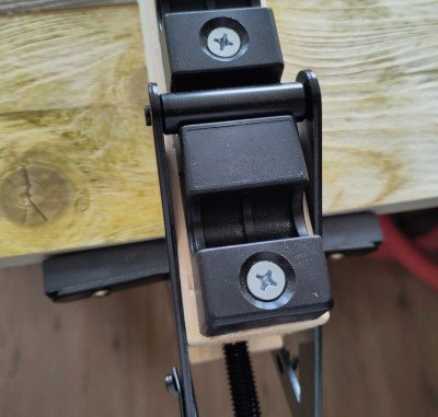

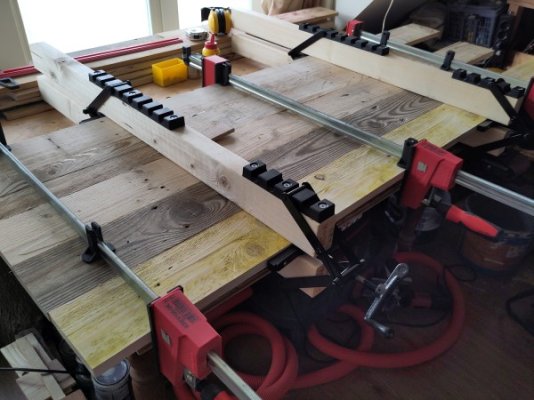

Voor het verlijmen van panelen gebruik ik altijd deze klemmen. Werken prima. Is de Peaktool klemmenset. Die kosten rond de € 300 voor een set van 3 stuks.
De klemstukken scharnieren aan boven- en onderkant, waardoor die ook de 2 balken naar elkaar toe trekken.

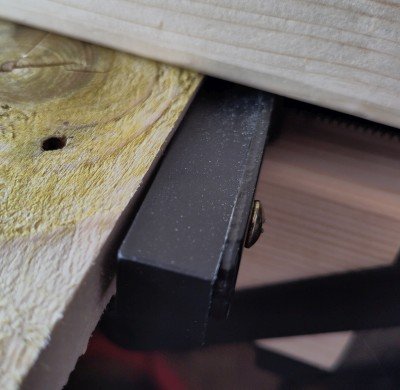

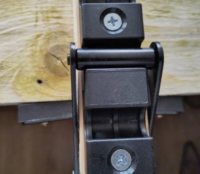

Waarschijnlijk past een 2x3tje dus prima. Ik heb vier sets besteld via die link van je (en nog wat ander speelgoed). Ben benieuwd hoe ze bevallen.
De 2x3tjes passen prima. De klemmen werken op zich aardig, maar erg veel klemkracht hebben ze niet. De bekken vervormen ook. Ik doe er Bessey KREV klemmen naast, dan werkt het prima, die krijgen de lijmnaad wel dicht. Zo nauwkeurig werk ik namelijk nog niet :geek:
