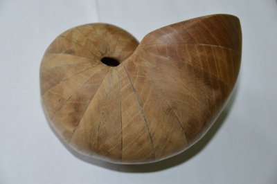

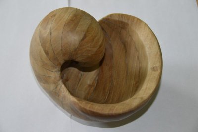

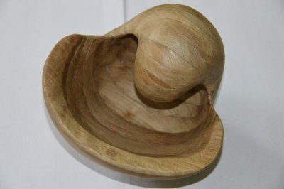

Mijn eerste figuurzaag projectje (met beginnersfouten) in notelaar, afgekeken van Steve Garrison.
Ronny

Knap gedaan Ronny. Heb je daarvan eerst een tekening gemaakt, of is het puur op gevoel gemaakt?

Geen tekening vooraf, ik heb het gedaan zoals uitgelegd in de video, begonnen met een halve 2 eurocent af te tekenen op het hout en dan de grootste kant van het uitgezaagde stuk telkens aftekenen op het volgende te zagen stuk. Ik heb geroteerd met 4 schuine plankjes (+-18° hoek) waaruit de segmenten zijn gezaagd.

Mooi gemaakt, alleen jammer van die lijmnaden, maar met die opmerking ben ik niet de eerste.
Voorbeelden genoeg en zo te zien weet je al waar de fout zit en wat let je om...
D
Dulcimer
Een houtsnijder in Beieren legde ik het probleem voor van de donkere lijmnaden; ik had het hout eerst gevlakt met een schaaf en daarna verder gevlakt op schuurpapier die ik op een glasplaat had gelegd. Deze houtsnijder zei mij dat de donkere naden een gevolg waren van het schuurpapier. Mogelijk verklaart dit de donkere lijmnaden Ronny. Anderzijds is het bijzonder moeilijk om bij deze kleine stukken hout de vlakken perfect passend te krijgen.
Desalniettemin vind ik je werkstuk goed geslaagd.
Groet,
Frans
