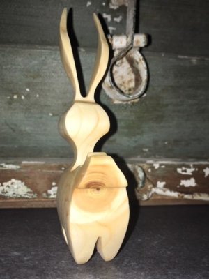

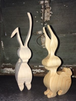

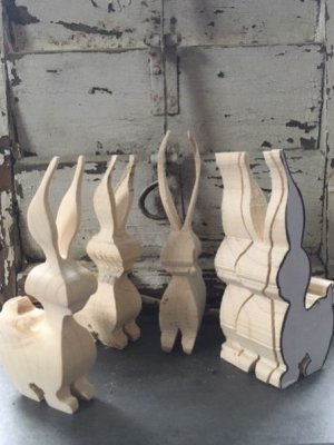

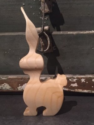

Alvast begonnen om wat 3d paashazen te maken met de lintzaag.
Gebruik nu vuren, maar zit nog wel eens een noest in en kost ook wel wat tijd om mooi glad af te werken.
Wat zou een geschikt alternatief kunnen zijn, makkelijk te zagen met de lintzaag en mooi glad af te werken? (en redelijk algemeen verkrijgbaar:p)

@Zaag, dank je wel. Sjabloon idd van het www en daarna zelf aangepast met name de oren.
