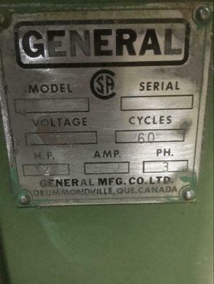

Zie eens of je een foto kunt krijgen van de typeplaat van de motor.

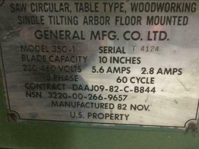

Hier zijn de foto's van de motor die er nu op zit. De grootste vraag is dan nog wat een nieuwe motor of een frequentieregelaar zou kosten? De zaagmachine gaat aan een deftige prijs weg; dat is geen probleem maar het zou zonde zijn als de motor of de frequentieregelaar uiteindelijk duurder uitkomen dan de aankoop van de zaagmachine zelf.

Ben ik de enige die zich afvraagt hoe deze uberhaupt gedraait heeft?
Ik ben niet helemaal op de hoogte van de situatie in belgie, maar in nederland hebben we geen 60Hz of 460V. Of draaien dit soort motoren ook op 50Hz?
11.522
4.438
Elektromotor 125 euro, afhankelijk van de as maat heb je misschien een nieuwe poeli met klembus nodig. Deze motor is al voorzien van een ingebouwde pkz, dus onder de 200 euro zou je klaar moeten zijn.

Oei, dit is een linke kwestie. Aan de fotos van de plaatjes lijkt het mij om een ex amerikaanse leger toestel te gaan. Dikke kans dat er dan een motor in zit volgens de NEMA-norm.
De NEMA norm voorziet in enkel en driefasen motoren van gelijke vermogens met dezelfde mechanische bevestigingen, dus het vinden van een enkel fase motor van hetzelfde vermogen die meteen past, zou moeten lukken. Maar het zou weleens heel goed kunnen dat je van de prijs een spontane identiteitscrisis oploopt.
Zoek eens op NEMA en 230 en 460 Volts.
De getallen op het linker plaatje suggereren dat dat ding inderdaad op zowel 230V als op 460V kan werken. Het produkt van spanning en stroom is in beide gevallen hetzelfde.
En jazeker, dat ding MOET op drie fasen oftewel krachtstroom worden aangesloten. Voor truukjes om met leep geschakelde faseverschuivende condensatoren een soort van schijn driefasen te maken, is wel leuk voor kleine motortjes, maar deze motor is daar met 2 pk te krachtig voor. Niet aan beginnen.
