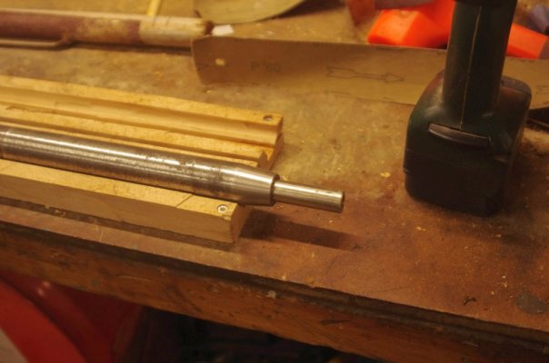

Hier wat foto,s.

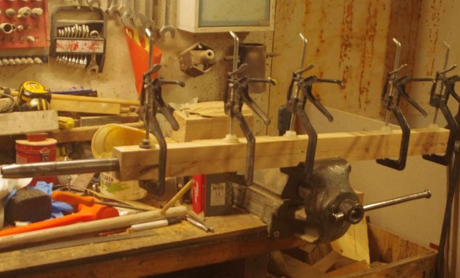

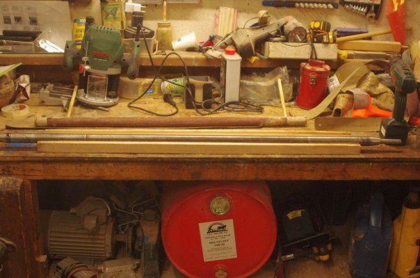

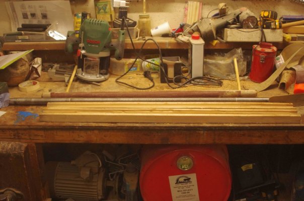

Ik heb de 2 latjes aan de werkbank vastgeschroefd en ben aan het frezen gegaan.
Daarna een dikke bezemsteel opgezocht en schuurpapier in de lengte op geniet, korrel 40
Maar dit schoot totaal niet op en om nou €80 uit te geven voor een freesje was mij te gek.
De staaf ijzer van 30mm doorsnee en ruim 120cm lang heb ik gekregen van een kennis.
Iemand van de houtdraaivereniging heeft er aan beide kanten een gat in geboord.
Nu nog wat hout eromheen voor het gezicht.
Ik hoop dan een stabiel handvat te hebben, ook bij een grote overhang, waar ik beitels aan kan bevestigen.
Bij een oudijzerboer een stuk massief RVS opgehaald, dat wordt nog pas gemaakt.

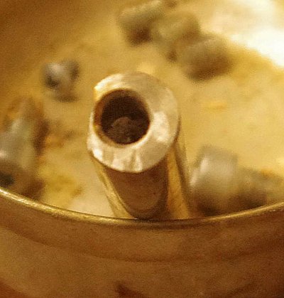

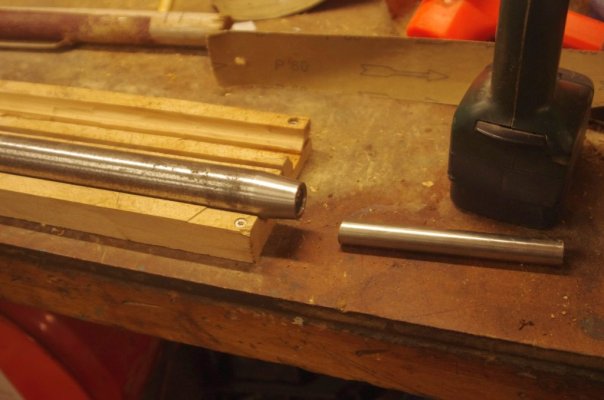

Eerste ronde is mislukt, nu met de 2e ronde bezig.
Nu loopt de staaf op het laatste stuk vast.
Even met boortje 30 doorheen aan die kant, dacht ik.
Forstnerboortje 30mm heb ik.
Ik heb 2 verlengstukken waar beide de boor niet in past.
Bij de ene zet zich excentrisch vast maar de bijpassende boor is 40mm en ik weet dit merk niet meer om een andere boor te bestellen.
Bij de andere is het gat waar de boor in moet te groot.
Alternatief een ronde stok van 25mm nemen en daar schuurpapier op lijmen en schuren.
