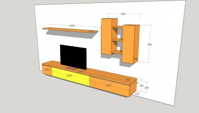

Boden de kast hangt ook een plank van 2 meter. Die moet ook zo vlak mogelijk aan de muur.. En ook nog een 2 kastjes van 90 bij 30.
Alles tegen de muur.. dus ik moet iets verzinnen wat qua ontwerp bij elkaar past haha.

Hallo Nico,
Kun je het blad niet los van de corpus maken? Dan kun je eerst de corpussen stellen en daarna het blad op maat maken en van binnenuit op de kastjes bevestigen als je dat wilt blind met hechtlamello's. Het bovenblad met een overmaat van bv 1 centimeter maken. Je neemt dan een klosje van bv. 10 cm lang en 2 cm in het vierkant. Je legt het blad op de kastjes en laat het blad 2 cm oversteken (de maat van het klosje). Vervolgens teken je met behulp van het klosje de "muur" af op het bovenblad. Als de muur niet al te scheef is kun je met behulp van een cirkelzaag met lineaal (telkens kleine stukjes) het blad op maat maken. Het gaat ook goed met een cirkelzaag waarbij de zaag iets boven het materiaal uitsteekt en dan de afgetekende lijn volgen. Op deze manier komt het blad gelijk met de voorkant kast. Voor een overstek kun je de maten aanpassen.
Je kunt het model iets aanpassen en de corpussen "omkaderen". Dus aan de zijkanten en de onderkant (bij de lage kast is alleen de voorste 10 cm genoeg van hetzelfde materiaal als het blad. De deuren komen dan tussen de omkadering. Voorkant deuren is dan voorkant omkadering. Dat vind ik zelf wat mooier afgewerkt staan als jouw huidige tekening. Maar dat is een kwestie van smaak.

Bij deze tekening komt de tv op een hoogte van 495 mm. Voor de tv is er de regel dat deze 2/3 onder de kijkhoogte moet staan. Meestal komt dit er op neer dat de tv op een hoogte van zo'n 750mm moet worden geplaatst, dit om nekklachten te voorkomen.
