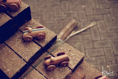

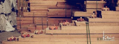

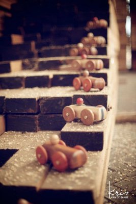

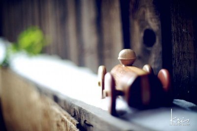

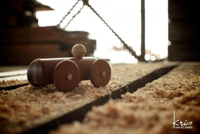

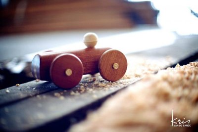

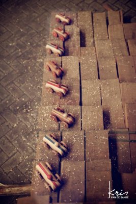

Hallo iedereen,
Voor sommigen onder ons is het lang wachten geweest, maar hier zijn dan eindelijk de foto's van de productie van:
28 (!!!) houten race-autootjes uit 100% gerecycleerd hout uit Antwerpen! In (prettig gestoorde) samenwerking met Steven Gauwberg a.k.a. Houtentiek!
Orgineel had ik een bestelling van 15 autootjes, maar ik en Steven besloten maar gelijk wat meer te maken, nu we toch bezig waren ;) Waarom 28 en niet gelijk 30? De balkjes waren even op... :cool:
Ik post hier eerst de foto's van de fotoshoot (foto's door Kris van de Sande) en een voorbeeld van de verpakking, daarna kan/zal ik ook foto's posten van het bouwproces als daar vraag naar is..
En uiteraard zijn deze auto's te koop! bij interesse: klamp mij of Steven aan ;)
veel kijkplezier!
(en zoals altijd: ik heb er geen problemen mee dat je er eentje voor jezelf maakt, maar daar stopt het wel.)

Jeee, prachtig mannen, wat een mooie bestemming voor gerecycled hout! Wie zijn de gelukkigen die al dat moois mogen ontvangen? En hoe hebben jullie de wielen gemaakt?

@Jaap: 14 zijn er gegaan naar de wachtzaal van een dokter, 1 naar de overkoepelende grote baas van de hoorfirma die ze bestelt heeft, de rest gaat ofwel naar een klein kind ofwel naar een groot kind (beide hebben zich al aangediend ;) )

@ Jaap en Joris: de wielen zijn gemaakt met een gatenboor, schuurschijf, freestafel, kolomboor en bandschuurmachine. Zo kregen we het meest constante resultaat tot nu toe. In de toekomst laat ik misschien een boorfrees op maat maken..
De verbinding as en wiel is gemaakt met messing busjes: eentje tussen wiel en carrosserie, en eentje op het eind van de as (gefixeerd met een messing pen). Erg veel prutswerk, maar het geeft wel een strak resultaat!

@ Rick: 50 voor eentje met geschilderde streep, 70 voor eentje met volhouten streep en volledig afgeronde achterkant (meer werk hé..je weet hoe dat gaat ;) )
