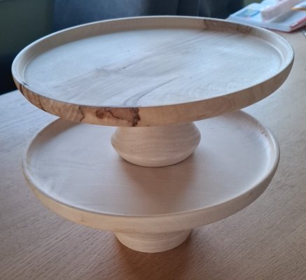

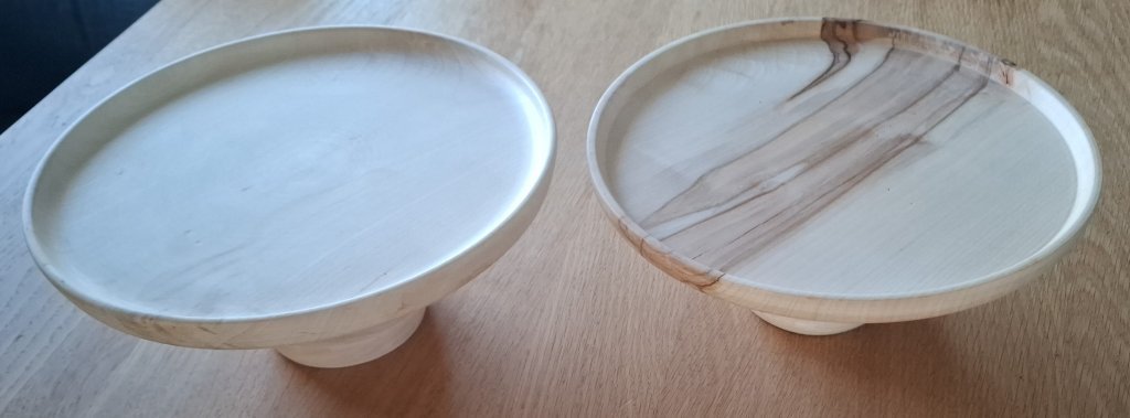

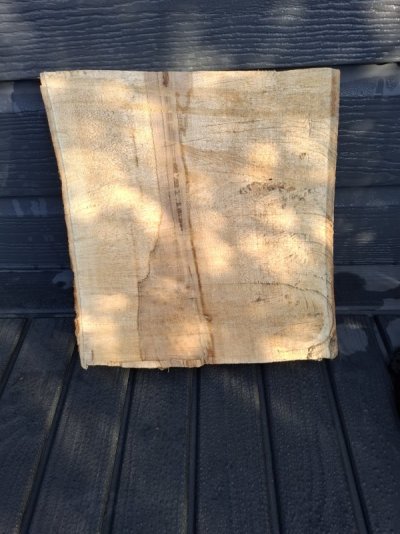

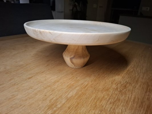

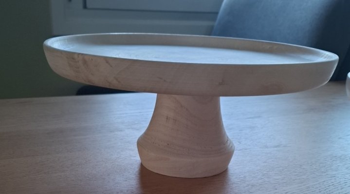

Van de week een paar schalen gedraaid, ik had vorig jaar een paar stammetjes Essen van ongeveer 30cm doorsnee in plakken laten zagenvan een centimeter of 4 dikte, dat dit vrij lastig is met een kettingzaag weet iedereen die daar af en toe, of vaak mee werkt wel. Ik kan wel zeggen dat degene die dit voor mij heeft gedaan dat echt wel goed kon en de platen waren echt redelijk vlak, ik er nog een paar liggen maar geen foto van... Ik zal dat morgen nog ff doen. Ik heb eerst de schalen op de plaat geschroefd, na ze eerst zo rond mogelijk gezaagd te hebben met de afkortzaag. Eerst een voet er aan gedraaid en de buitenkant afgevlakt zodat ik een echt ronde schijf had die in de chuck kon worden gezet.
Daarna de bovenkant uitgehold en op ongeveer 14mm dikte gebracht, de rand netjes afgerond,

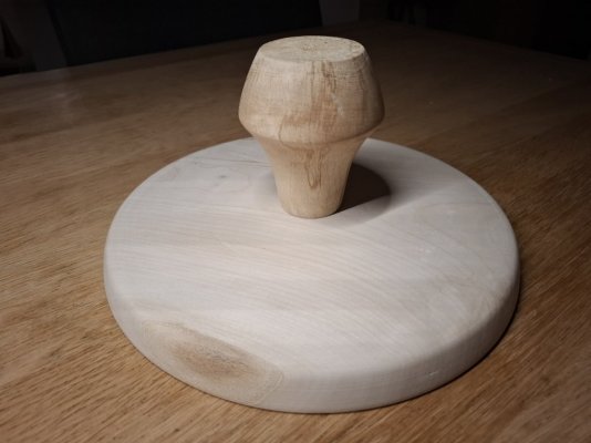

Het was de bedoeling dat ze op een poot kwamen te staan, dus toen maar op zoek naar iets waar ik die poten uit kon draaien, mijn eerste poging was uit een stukje buek met slaap
Alleen werd die voet afgekeurd omdat die te klein was, te wankel en te hoog.
Dus maar weer op zoek naar een stammetje van de juiste dikte waar ik de poten uit kon draaien.
Dit werd een essen stammetje en dan kom je hierop uit.

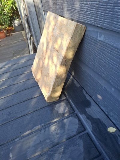

De platen hebben meer dan een jaar droog gelegen, de stam was al niet echt vers meer toen ze hem gezaagd hebben, ki heb niet gemeten hoe droog het is. Zelfde geld voor het stammetje, ik nog ff kijken of ik het kan meten.
Stabiliteit valt erg mee, de totale doorsnee is ongeveer 28cm en de voet is 10cm doorsnee en best wel wat zwaar. Het is ook een serveerschaal dus daar liggen in principe "hapklare brokken" op.

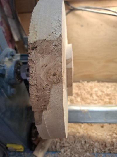

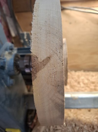

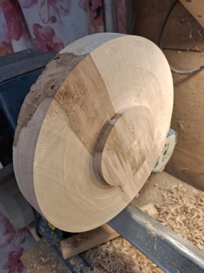

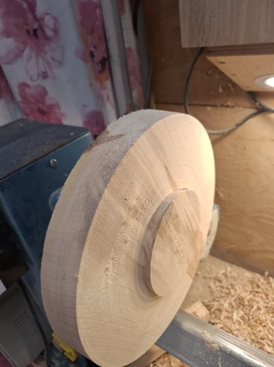

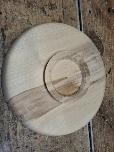

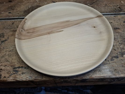

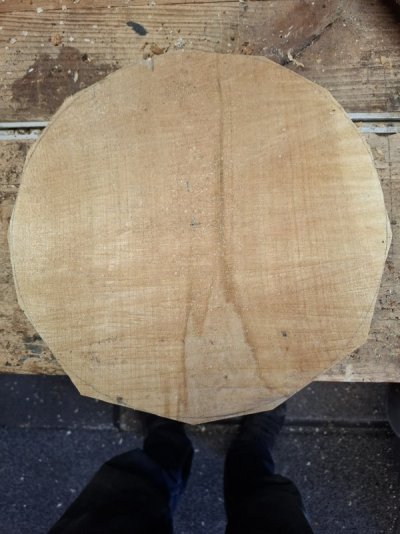

Ik heb wat foto's van een plaat die ik nog had liggen gemaakt in het proces.
1000004426.jpg1000004431.jpg1000004433.jpg1000004428.jpg1000004425.jpg1000004424.jpg1000004427.jpg
Dan nu eerst even de buitenkant afronden, dan buitenkant schuren en omdraaien en in de chuck plaatsen en verder uithollen.

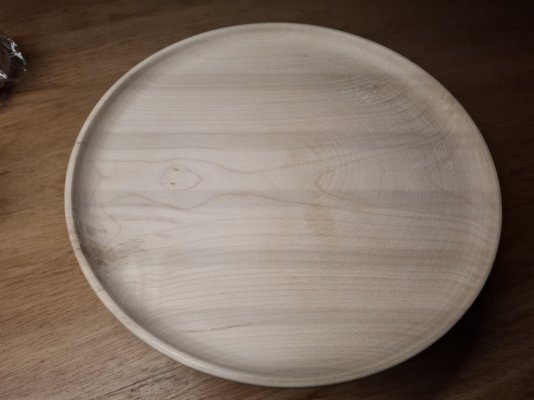

Ik heb even met een vochtmeter gekeken op de schaal hierboven en die gaf aan ongeveer 25% vocht.
Dit was uiteindelijk nr 3 waar ik de rand eventueel onderuit haal en ook een poot voor draai, hangt van de directie af.
