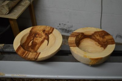

Je kan hier zeker iets moois van maken hoor Ronny.
Mooie tekening/structuur in het hout.
Benieuwd wat het eindresultaat zal worden.

Ze liggen in een verluchte kelder in een kartonnen doos tussen de houtkrullen, 2 keer per week bekijk ik ze, ze voelen al goed droog aan.
Een paar weken geleden heb ik een derde kom voorgedraaid, kwestie als er iets misgaat, dat ze niet allen in dezelfde situatie zitten. Ik heb nog een drietal stukken van de stam (20cm lengte) liggen, doormidden gezaagd en kops ingesmeerd met houtlijm.
De dikte van de kommen is ongeveer 3cm, wat 15% is van de diameter (20cm), ondertussen zijn ze een beetje vervormd maar niet te veel.
Wat kan er verbeterd worden aan de dikte of het droogproces?

Niet veel dat ik zo kan bedenken, want het hangt vooral ook af van de omstandigheden in jouw kelder. Men zegt dat 10% van de diameter genoeg is, en in mijn onverwarmde werkplaats gaat dat goed, maar mijn werkplaats is niet jouw kelder. Een van de leuke dingen van houtdraaien vind ik de ervaring opdoen wat hout doet in je eigen werkplaats.
