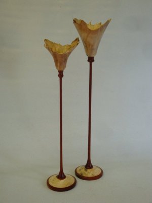

Mooi gemaakt Nico.
Hier moet je wel een vaste hand voor hebben.
Leuke houtkeuze ,erg mooie combinatie.
Mvg Woodpecker.

Nico, knap stukje draaitechniek. Met draadjes ingespannen? of kon het daar nog zonder met alleen een ondersteuning met de linker hand.
Is bloodwood ook te buigen (stomen) voor/naar een meer gebogen stand? Zag meen ik zoiets bij "Beluga" op de Duitse site.
vr.gr. Jan Pranger.
Het steeltje draai ik als volgt: stukje bloodwood van 2x2x30cm in de chuck opspannen. Met de boorkop
in het tegencenter een gaatje boren van 8mm dia, 10mm diep. Het tegencenter voorzichtig in het gaatje plaatsen, niet te vast aandraaien en het steeltje cm voor cm op dikte draaien en afwerken.
Jan, ik denk niet dat je deze houtsoort kan buigen. Het splintert snel en is erg stijf en zwaar. Het zinkt in water.
Maar het draait fantastisch en is mooi af te werken.
