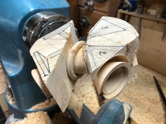

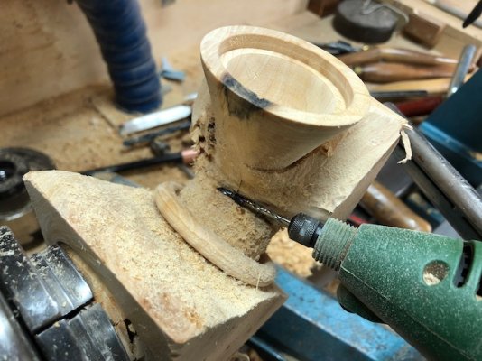

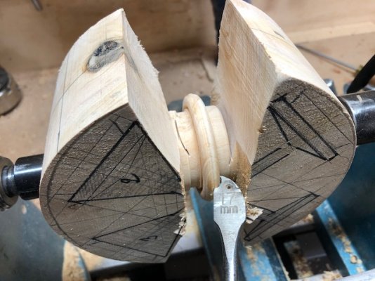

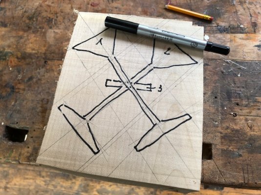

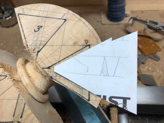

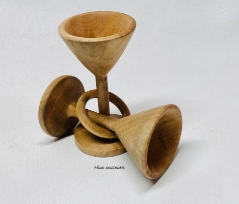

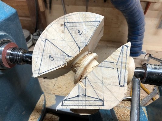

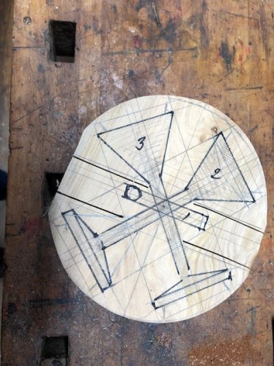

Naar aanleiding van een filmpje op Facebook van Konstantin Gusev dacht ik dat ga ik ook proberen.
Met het idee het zal wel niet lukken kwam ik toch tot een redelijk resultaat. zie foto 1 en 2.
Omdat ik geen foto's genomen had begon ik aan een tweede poging.
Toen ik aan het frezen toekwam begaf mijn imitatie Dremel het.
Dus voorlopig einde project, maar hierbij toch de foto's hiervan.

Dit lijkt me een zenuwslopend klusje, alleen te doen met de deur op slot en de telefoon op stil. En zelfs dan...
Waarderingen: Nico Oosthoek
handig18
17 feb 2013
3.161
934
Oss
Nico, ik vind hem fantastisch(y), maar diegene die het voor de eerste keer deed.....
Ik zie het ook met filmpje nog niet zitten :giggle:
Teijgetje
7 sep 2020
11
12
Vinkeveen
Ziet er erg gaaf en moeilijk uit.
En lijkt haast simpel in dat filmpje van anderhalve minuut.
Benieuwd wanneer het af is, zoiets kan je niet laten liggen als je al zo ver bent denk ik.
mrRuben
21 okt 2017
410
92
Belgie
prachtig... maar zijn dat nu twee kelken met een 'gevangen ring' or een ring, met 2 gevangen kelken?
