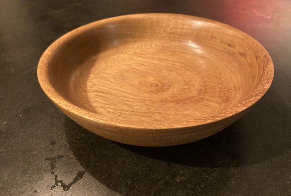

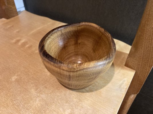

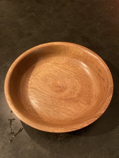

Blokje droge iroko van de arnhemse.
Ja te hard idd 🤣
Maar goed om ook met slijpen te moeten oefenen.
Was een barstje in de hout, ben blij dat hij in een stuk bleef.
Uiteindelijk heb ik een dikke parting tool naar een ronde scraper aangepast en daarmee hem uitgehold.
Maar…
Wat doe ik nu met die lelijke ā€œspigotā€?!

Goed gelukt voor een eerste stuk. Schrapen is niet de fijnste techniek maar je hebt het schaaltje toch mooi glad gekregen.
Zorg vooral voor goede stofafzuiging tijdens en na het bewerken. Iroko-stof kan echt flink irriteren.
Bedenk voordat je de bodem afdraait welke vorm de voet moet krijgen. Gewoon alles vlakmaken kan wel maar leidt gemakkelijk tot een wiebelend bakje als het hout nog wat werkt. Het zal stabieler staan op een randje met een kleinere diameter. Zie schotels, borden en overig serviesgoed...

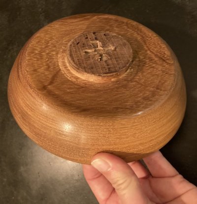

Je kan ook een frictieplaat of steunplaat maken:
een ronde schijf mdf of multiplex op een faceplate of faceplate ring schroeven
en de plaat bekleden met (schuim)rubber of fijn schuurpapier.
Daar je schaal met het tegencenter tegenaandrukken,
en je kan bijna de hele voet wegdraaien. Laatste puntje wegsteken en schuren.
Een andere manier is met een 'jam chuck"
hier Universal Jam Chuck Guide for Beginners & Pros | Woodcraft
en hier Jam Chucks: What They're For and How to Make Them - Lathe Matters
staat er veel info over.
Op youtube is er ook over te vinden.

bedankt, ik ga het zo pogen met een hulpstuk/jam stuk.
inderdaad hij is glad omdat ik veel te veel lol had met de schuurpapier tot korrel 600. Direkt na schrapen was hij wel ruw.
Raar omdat ik gebruik wel een card scraper voor moeilijke oppervlakken bij 'normale' houtbewerking (dus anders dan draaijen), en die geeft mooi spiegelglad oppervlak. Bij het draaijen dus niet. Iets geleerd.
Zou ook op mijn scraper tool kunnen liggen.
Ik gebruik nu een bandschuurmachine met korrel 150 vast in een bankschroef om slijpen en een burr te maken -een bankslijper moet nog komen, misschien met een CBN wiel want die is blijkbaar goed hiervoor :D (die kroaat op youtube Tomasic Nogiets gebruikt die ook).
Is dus een dure schaal geworden hahaha

Met een card scraper hou je rekening met de richting van het hout,
als je draait draait het hout in alle richtingen langs je schraper

Voor een eerste project ziet het zeker niet slecht uit. Het afdraaien van een voetje zoals hierboven vermeld tegen een drukplaat werkt prima met het tegencenter ertegen, zijn vele filmpjes van op YouTube voor het gebruik van een schraper kun je bij @dehoutdraaierij onder projectfilmpjes of tips vinden…. Ik geloof ā€œ dutch scraper ā€œ . Zelf heb ik hier ooit een topic over gemaakt Draaiwerk afwerken met een schraapstaal
Of kijk bij:
4K - Japanese Master Woodturner in Action: The Art of Crafting a Bowl​
Misschien dat je daar iets mee kunt.

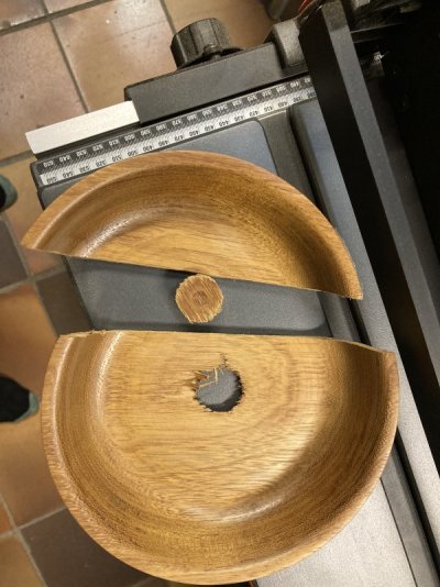

Dit was natuurlijk niet de bedoeling, maar als ik het goed zie heb je het voetje met het tegencenter doorgedrukt…. Dit is heel erg jammer maar eens in de zoveel tijd gebeurt dit….. een remedie is om hier lering uit te trekken en gewoon opnieuw beginnen. Het is zuur maar een les.

ja ik heb het bodem te ver verdund en de "jam chuck" was hol dus de tegencenter duwde tegen niks totdt ie niet meer kon. En er was al een barstje in de zijkant.
Geen ramp. Was een test stukje.

Zo'n gaatje heet een 'Duitse bodem'. Da's een broer van de 'Nürnberger' .
Ik maak er ook wel eens eentje. We moeten die term wel snel invoeren, anders
wordt hij misschien onaangenaam gespiegeld.

Kijk eens aan…. Ziet er goed uit, het robuuste past mooi bij de tekening.
Met dikkere wanden en bodem is het makkelijker oefenen op je snedes. Geeft niks, als je meer ervaring opdoet kun je dunner gaan werken…
