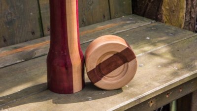

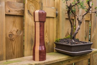

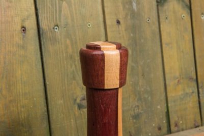

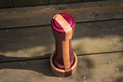

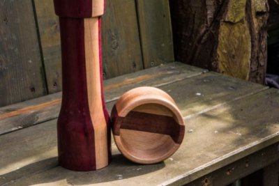

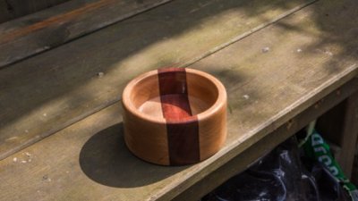

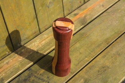

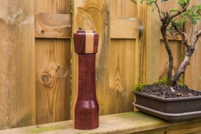

1e pepermolen gedraaid.
rtm7qw3y
29 jan 2018
62
Crush and grind pepermolen gedraaid.
Leuk om te doen.
Purperhart met esdoorn.
Afgewerkt met friction polish.
25 cm hoog.
Ben.

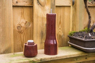

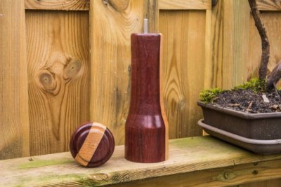

Dank heren voor de vriendelijke woorden.
De verkleuring van purperhart was ik ook verbaasd over.
Ik heb een andere gemaakt met Danish oil maar dat gaf hetzelfde resultaat.
De verkleuring van purperhart (van paars naar bruin) is met name oxidatie en is daarenboven erg gevoelig voor hitte - de warmteontwikkeling op de draaibank kan al voldoende zijn om de oxidatiereactie flink in gang te zetten. Koel houden dus, en afwerken met een zuurstofdichte laag helpt om het verdere proces te vertragen. N.B. friction polish en danish oil sluiten niet voldoende af om dat tegen te gaan...
rtm7qw3y
29 jan 2018
62
Ik heb het idee dat het al begint na het schuren dus dat kan wel kloppen dan.
