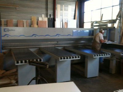

Ik vraag me wel af waar je die gekocht hebt? Bij een groothandel of plaatmateriaalhandel zal dat toch minder snel voorkomen dan bij een bouwmarkt denk ik zo.
Als dat bij een bouwmarkt was dan zal ik die gewoon terug brengen! (afzetters zijn het soms, B kwaliteit voor hoge prijzen)
Als je in het midden van het land woont kan je gerust een ritje maken naar "De Geer" in veenendaal. vriendelijk mensen, goed advies en veel keus. prijzen zijn vergelijkbaar met bouwmarkt, maar dan wel goede kwaliteit en zagen op 1/10 mm nauwkeurig!
Het loont wel om vooraf even te overleggen over de kosten van het materiaal en het zagen. Probeer een afspraak te maken over de prijs, want anders worden er ook kosten in rekening gebracht voor het zagen bijvoorbeeld, daar even apart naar vragen. Ik heb een fototje gemaakt toen hij voor mij wat betonplex aan het zagen was voor mijn werkbank. Mooi apparaat heeft hij...
