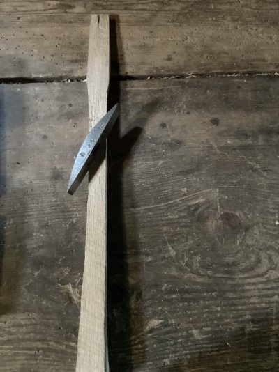

Laatste maar heb ik er ene kunnen vinden - de zaag zet hamer speciaal op zijn Japanse. Die komen natuurlijk zonder steel wat kan een probleem zijn maar bij toeval heb ik in mijn la een gescharreld. Die heeft de nodig aanpassingen nodig maar komt wel goed. IMG_1480.jpeg
Het is een mooi ding en komt binnenkort vast goed van pas.

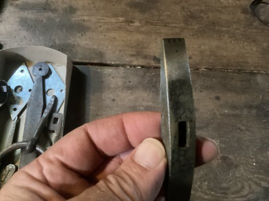

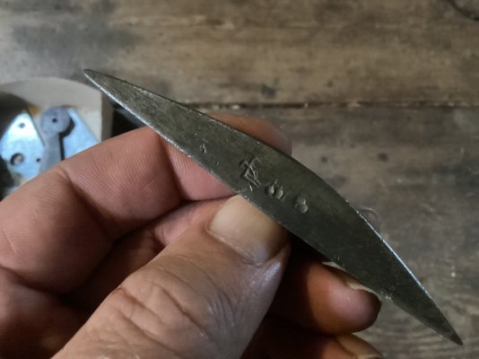

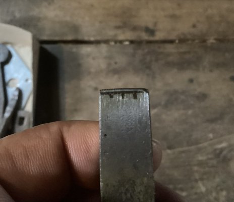

Bijzonder bij deze zijn de inleg stuken van een staal wat veel harder is als het gros van het hamer (laatste foto). Ook zie je aan beide wangen 4 stippen of wel deuken (foto #1). . Die geven een indicatie van een bepaald maat van hardheid. Mijn idee is het lichaam van het hamer express van zachter staal is gemaakt en in combinatie met de geharde slag vlakt als een schokdemper werkt voor beter control. Ook is de hamerslag gekarteld wat zie je altijd terug op de oppervlakte van de zaagtanden want hij buigt die niet alleen maar rekt ook de staal uit.
Trouwens bij mij is het nooit gelukt zaagtanden te zetten op een Japanse zaag met een zet tang. Die knapt de tanden gewoon af. Dus wordt het hameren .
