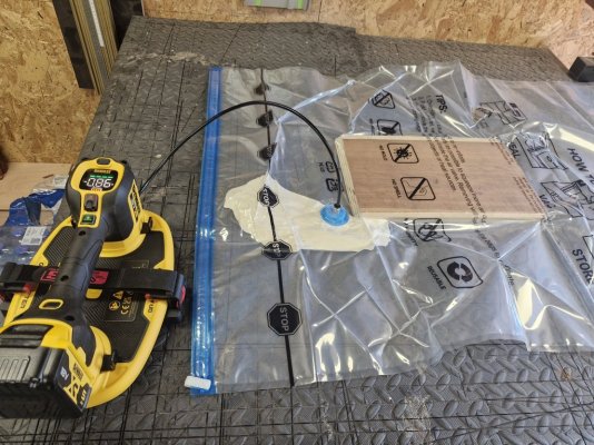

Even een meer dan 10 jaar oud draadje omhoog halen.
Ik wil graag fineer gaan verlijmen dmv vacuüm en ben op zoek naar een goede manier. Liefst te betalen 😁

Ik heb 2 x goedkope zakken geprobeerd. Dat handpompje werkt bij mij niet. Ik heb de vacuumpomp erop gezet. De zakken die ik had lekten bij de aansluitdop.
Er zijn vele merken. Laat even weten als de jouwe het wel doet.
Gooi ik me kwartje er ook bij 😁
Amazon zakken lekken ook bij de koppeling.
Vrachtje seconden lijm erop en ik kan em werkend krijgen.
