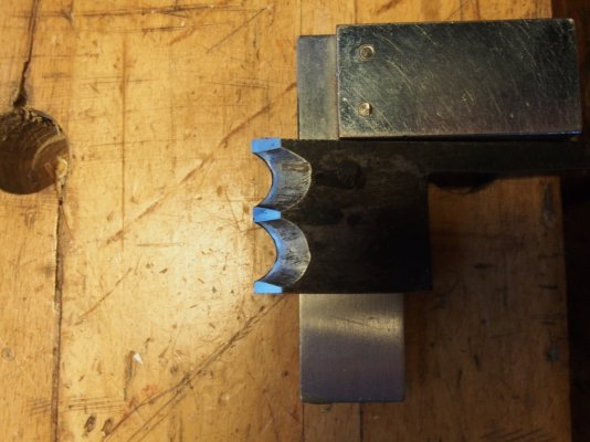

Hoi, alweer een vraag over een handgereedschap: dit keer over een profielschaaf die een tweetal bollingen freest. Ik heb hem tweedehands gekocht en na een paar filmpjes over het handmatig slijpen van profielschaafbeitels te hebben bekeken heb ik de beitel geslepen.

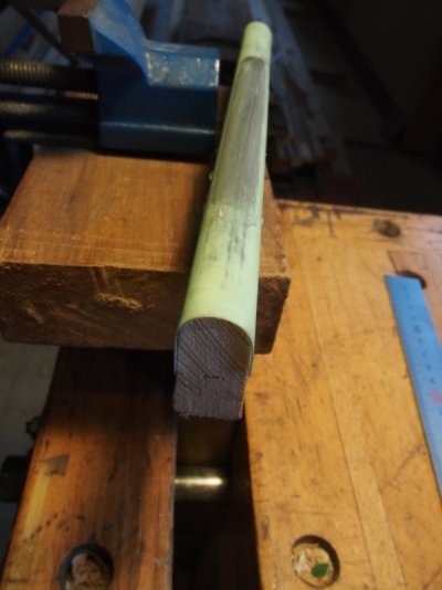

Echter, vandaag heb ik de schaaf uitgeprobeerd op een stuk plataan hout, dt ik wil gebruiken voor een inbouwkast. Het gaat om een lengte van 250 cm en ik wil totaal 4 vreticale banen daar in frezen, dus ik moet twee keer met de schaaf naast elkaar over het hout. En dan in totaal 2 houten latten, dus in totaal 4 banen van 250 cm lengte. Het zou dus handig zijn als dat enigszins soepel zou verlopen...
Echter, ik vind dat de schaaf nogal hakt en vastloopt: ik moet aardig wat kracht zetten zodat hij niet regelmatig vastloopt. Zet ik de schaafbeitel zo ondiep mogelijk, na pakt hij het hout niet, maar zet ik hem noodgedwongen iets dieper dan loopt hij snel vast. Ik merk ook dat het hout wat branderig ruikt. De schaaf voelt rondom de vouw van de beitel iets warmer.
Ik vraag mij af, wat er mis gaat? Volgens mij is plataan vrij zacht, dus goed te bewerken hout. Het enige dat ik zelf kan bedenken is dat het mes niet goed geslepen is. Ik heb het daarom nogmaals geslepen, maar het probleem blijft. Opzich ziet het profiel er niet gek uit, redelijk strak, maar wel met subtiele slag als je goed kijkt.
Voor het slijpen heb ik eenmalig de achterkant van de beitel vlak geslepen (ik zie dat veel houtbewerkers de beitel hierbij enkele graden optillen zodat alleen rond de achterzijde van de vouw wordt geslepen om veel werk te voorkomen, maar ik heb hem vanaf de vouw over zo'n 5 a 10 mm vlak geslepen). Daarna heb ik de vouw geslepen met diamantvijltjes van EZE-lap, eerst medium (400), daarna fine (600) en daarna super-fine (1200) voor de 3 rechte delen. De hollingen heb ik met een houten ronde staaf gedaan met hier omheen schuurpapier gewikkeld. Eerst korrel 400, daarna 600 en daarna nog 1200.
Een ander ding dat mij opvalt is dat het gat in de schaaf zool, waar de beitel doorheen steekt, op zijn breedst 5mm is, dat lijkt mij aan de ruime kant.
Hebben jullie misschien nog tips wat te doen en wat er mis gaat?
Ik heb een paar foto's gemaakt, hopelijk verduidelijkt dat nog wat:

Dat gaat met de meeste profielschaven niet. Dan moet je linkse en rechtse schaven hebben.
Van foto #1 lijkt het wel als af je van voor naar achter werkt maar misschien niet genoeg. Je wil zo diep in het hout voor je hebben geschaft dat de nerf loopt vooruit af dan wel naar beneden. Maar dit lijk niet het probleem die je voor de hand heb liggen. Verkeerde slijpen lijkt mij meer vanzelfsprekend in dit geval Vooral die vouw.

De scherpte is moeilijk aan de foto's af te lezen maar de 3 tanden staan in ieder geval steiler (stomper) dan de tussenliggende holtes. En die tanden zijn nu net de delen van de snede die het meeste hout moeten wegnemen.
Idealiter is de vorm op de "korte kant" een 1:1 projectie van de snede, in onderstaande afbeelding verbeeld als halve maantjes.
Hiermee wordt ook het manco zichtbaar: slijp de tanden terug tot ook deze een projectie van de snede vormen, de rode stukken moeten dus worden weggeslepen zonder de snede nog te wijzigen. Dan zullen de tanden een stuk minder in het hout blijven hangen.
Het ronde hoekje linksonder zal ook niet echt meewerken, maar als je ook dat perfect wilt krijgen moet het hele profiel worden bijgewerkt.

@Kor als ik het goed begrijp moeten de 3 tanden dus geslepen worden op een minder grote hoek? Momenteel is die hoek, helemaal onderaan bij de vouw, 30 tot 35 graden heb ik net even gemeten. Als ik jouw verhaal dus goed begrijp moet het profiel bij de overgang van vouw naar vlakke achterzijde gelijk zijn aan het profiel op de overgang van vouw naar ruwe, ongeslepen, bovenzijde? Dat vind ik logisch klinken.
In dat geval zou het profiel waar deze op de vlakke achterzijde van de schaaf overgaat (daar waar hij snijdt) dus niet veranderen, ook de tanden niet. Alleen aan de kant van overgang vouw naar ruwe bovenzijde.
Nu moet ik nog even uitzoeken op welke hoek het dan geslepen moet worden; ik slijp meestal op 25 graden. Zou dat bij de beitel ook moeten, of maakt het niet uit?

Hoi allemaal, ik heb even wat gelezen over profielschaven, en kom tot het volgende inzicht: de meeste vouw-naar-beneden (bevel down) schaven lijken een snijhoek van 45 graden te maken, of 50 graden (York pitch). Over wat de hoek van de vouw moet zijn kan ik weining terugvinden. Als ik een willekeurige profielschaaf (moulding plane) opzoek en ik meet de hoek (digitaal), dan kom ik rond de 27 graden uit.
Ik zou daarom denken, dat mijn 30 tot 35 graden zoals door @Kor aangegeven te groot (stomp) is. Weten jullie wat de hoek van de vouw van deze beitel zou moeten zijn: ergens tussen de 25 en 30 graden?

Ik heb vandaag mbv een vertitas hulpstuk onder een hoek van 25-30 graden een vouw gemaakt op de 3 tanden wat volgens mij al een stuk beter lijkt. Nu moet ik echter de twee ronden maanvormen nog slijpen zodat de 3 tanden iets minder breed worden en overeenkomen met de 3 tanden in het houten profiel van de zool van de schaaf.
Nu heb ik die rondingen (hollingen) altijd lastig gevonden t.o.v. de rechte delen van de vouw: ik gebruik een houten ronde staaf i.c.m. schuurpapier, maar ik merk dat het een arbeidsintensief klusje is waarbij je relatief weinig materiaal wegneemt van de beitel in de ronde delen. Hebben jullie misschien nog tips, hoe dit vlotter kan? Heel grof schuurpapier zoals korrel 40 nemen? Of zijn er nog handigere methoden?
Ik gebruik nu een ronde staaf met diameter die iets kleiner is dan de diameter van de ronding van de beitel. Zou het handiger zijn om een staaf op maat te maken, bijv. m.b.v. de beitel zelf, en een bolling te maken in het hout gelijk aan de twee halve cirkels, en hier schuurpapier op plakken?
Hierbij een foto van de situatie van de beitel na het slijpen van de 3 tanden op ongeveer 27 graden:
