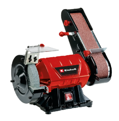

Nog bedankt voor alle reacties!
Ik was vergeten hier op terug te posten.
Nadat ik heel de vari grind van one-way in CAD had nagebouwd voor de 3D printer, heb ik toch maar besloten om (alleen het hulpstukje) te bestellen.
Ik ben nu nog van plan er een tafelslijpmachine met band bij te kopen. Tenzij iemand een betere suggestie heeft.

Let wel op dat je een slijpmachine koopt waar je zirkoniumoxide (blauwe) banden voor kunt kopen. De gewone (bruine) aluminiumoxide banden leven niet zo lang als je HSS staal slijpt.
Ik heb zelf een ProEdge en het verschil tussen de bandsoorten is heel duidelijk merkbaar.
