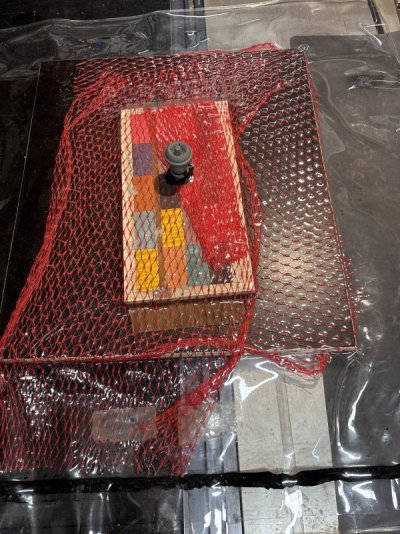

Het gekleurde fineer is aangekomen (Top-wood.com) en de eerste stukjes zijn op al maat gesneden.
Ik heb me laten inspireren door een gefineerde doos die ik verleden week gezien heb in Sorrento, het eeuwenoude centrum vd intarsia. Er zijn nog verschillende workshops en mooie winkels, en een (stoffig) museum gewijd aan intarsia/marquetry.
De box wordt iets groter dan A4. Als subtraat gebruik ik 9mm populierMP en met ebbenhouten ribben.

oeps foutje, de geoefende houtbewerker merkt natuurlijk direct op dat de niet-getape'te fineer naar boven ligt. De getape'te kant is normaal de zichtbare kant en de niet-getape'te kant wordt verlijmd op het substraat.
Dus opnieuw beginnen !!!
