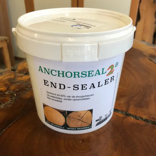

RegioRotterdam
Dit bevalt mij prima voor vers hout. Voordeel is dat het wat elastisch blijft en dus mee vervormt met het hout als het droogt. Lijm en paraffine worden hard.
