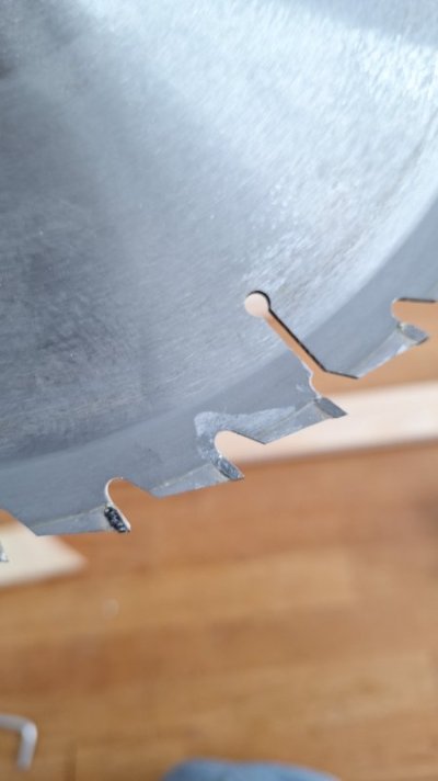

Ik had afgelopen weekend de eerste "activatie" van het systeem, gelukkig niet in mn lijf maar in de verstekgeleider.
Beste knal, verbazing en vervolgens zoeken in welke vinger ik dan gezaagd zou hebben...
Zo ziet het er dan uit:

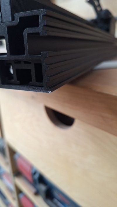

En de schade aan de verstekgeleider:

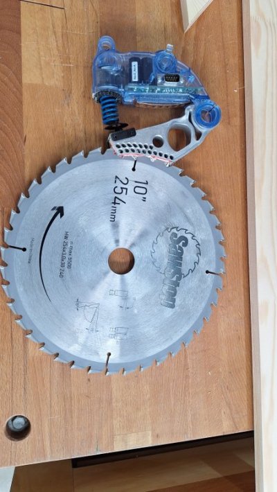

Vandaag het blad even laten nakijken, en die is nog scherp en geen ernstige schade dus die kan ik gewoon weer gebruiken. Dit is wat je er van kunt zien.

Standaard zit er een blad van 40 tanden bij toch? Lijkt me geschikt voor afkorten / plaatmateriaal. Voor schulpen van massief hout heb ik er een blad met wat minder tanden bij.Ben nu alleen op zoek naar zaagblad met wat meer tanden. Of is dat niet per definitie nodig?
